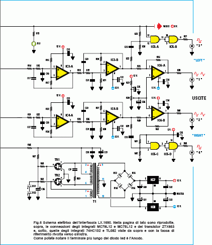

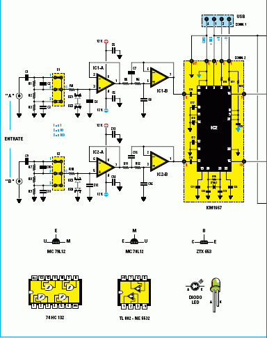

amigaso walter leonardo............esa parte del circuito no es..........aqui tiene el articulo completo........ y son mas de una plaqueta.......pero es valida su intencion aca una imagen del circuito (esta en dos partes )...
en el .zip esta el articulo completo mas placas y esta en varias partes para poderlo subir..descompriman en una carpeta los cuatro archivos..... y luego hacen doble click al primero........ se vuelven a juntar

Ese circuito es otra opcion que tambien se puede hacer, pero el mio si es valido y funciona. Ya lo comprobe.
Incluso el esquema original es mucho mas sencillo que el mio.
