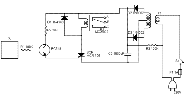

Este circuito se recomienda para la protección de objetos pequeños o locales en los que un sensor debe ser tocado obligatoriamente por un intruso, lo que producirá el disparo.
El sensor no puede tener una superficie muy grande para evitar el disparo errático, lo que ocurre con la captación de ruidos eléctricos ambientales, principalmente provocados por la inducción de tensión de la red.
La placa sensora debe tener una dimensión máxima del orden de 20cm x 30cm y si se usara un trozo de cable desnudo, no debe tener más de 1 metro de largo.
