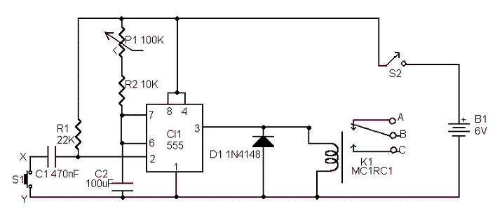

Tenemos aquí una versión interesante de la alarma temporizada que puede usar los tipos más diversos de sensores. Una vez activada mantiene disparado un circuito de alarma por un tiempo ajustado con P1. Este tiempo puede variar entre algunos segundos hasta cerca de 20 minutos dependiendo del valor de C2 que como máximo puede tener 470uF y de P1 que como máximo puede tener 1M.
