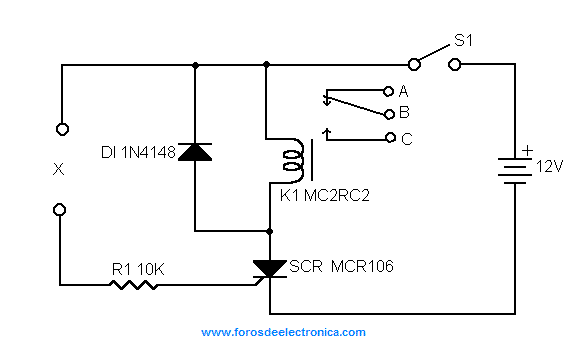

Con este circuito tenemos la activación de un sistema de aviso cuando un sensor es mojado o incluso humedecido.
Para que dispare con la lluvia o derramamientos de líquidos el sensor consiste dos telas de metal separas por un trozo de tejido o papel poroso con un poco de sal. Después de la activación de la alarma por humedad o agua, el sensor debe ser cambiado por uno seco, antes de rearmarlo.
Para el disparo por nivel de líquido, el sensor consiste en dos trozos de alambre con las puntas peladas y separados por una distancia de algunos centímetros.
