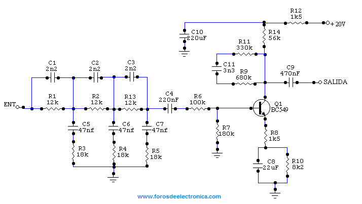

Se trata de un circuito de "loudness" (audibilidad) que opera con señales de entrada de 250mV a 500mV e impedancia de 25k. La salida puede ser aplicada a la entrada de cualquier amplificador de audio. El transistor debe ser el BC549 dado su bajo nivel de ruido.
Control de auditividad
