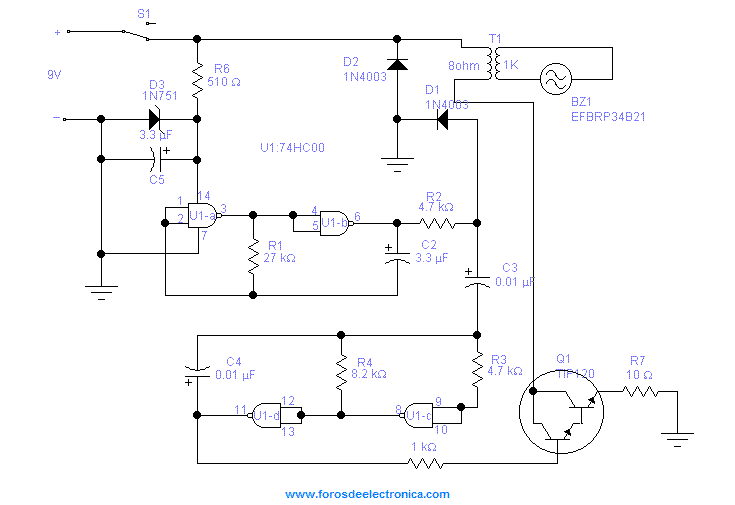

El circuito de la figura, proyectado como un dispositivo de protección personal en caso de agresiones o situaciones de emergencia, genera un sonido direccional de muy alta intensidad (130db) que aturde al presunto atacante y le permite a usted tomar el control del momento. Consta básicamente de un oscilador de 10Hz (U1-a,b) que modula un generador de tono de 3kHz (U1-c,d). La salida de este ultimo maneja un transistor (Q1), el cual produce un voltaje DC pulsante en el primario de T1. Este voltaje induce un voltaje más alto en el secundario que se utiliza para excitar el transductor, un zumbador piezoeléctrico.
