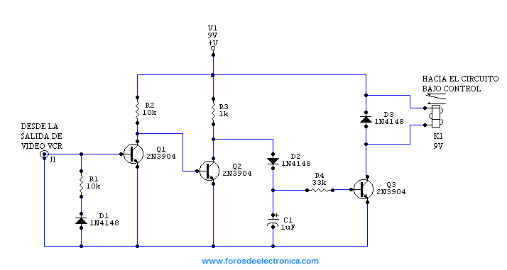

Aunque pueda parecer poco importante, para muchas personas puede resultar frustrante e irónico tener que levantarse a encender y apagar manualmente el televisor mientras todas las funciones de su videograbadora puede ser manejada desde un control remoto. El circuito mostrado en la figura, activa un relé cuando detecta la presencia de señal de vídeo a la salida de una videograbadora (VCR) y lo desactiva cuando desaparece la misma. Esta operación puede ser utilizada, por ejemplo, para conectar y desconectar automáticamente el televisor cuando usted está viendo una película y se ha quedado dormido durante el transcurso de la misma. El diodo D1 a la entrada del circuito elimina la porción negativa de la señal de video, mientras que los pulsos marcados de cuadros de la misma cargan C1 y mantienen Q3 en conducción.
