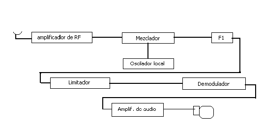

El receptor de FM se parece mucho al de AM en varios aspectos. En la banda comercial ocupa el espectro entre 88 Mhz y 108 Mhz; es decir , opera con frecuencias superiores a los receptores de AM, lo que obliga a una construcción más critica con cables cortos y componentes en su mayoría pequeños.

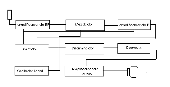

Los bloques que difieren en el receptor de FM son el limitador, el demodulador (también conocido como detector de FM o discriminador) y el circuito de énfasis. Recordemos el diagrama en bloques de un receptor de FM monoaural
El limitador recorta los picos de la señal de FM amplificada con el fin de presentar al discriminador una señal de amplitud constante. El discriminador convierte la señal de FM en una señal de audio y la función bloque de énfasis es compensar el preénfasis introducido en el transmisor de FM.

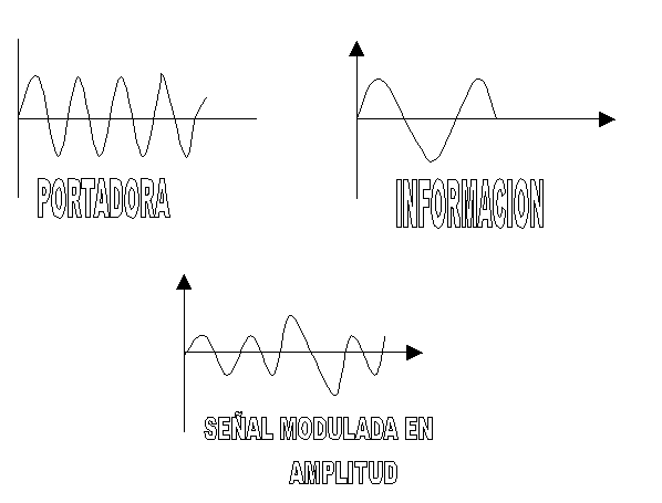

Las primeras transmisiones radiales comerciales se efectuaban con el sistema denominado "modulación en amplitud" (AM) donde la información de baja frecuencia varía la amplitud de una señal "portadora" de frecuencia bastante superior.
A la modulación en amplitud no se puede considerar como un sistema de alta fidelidad ya que existen limitaciones en el ancho de banda de la información que se puede transmitir, lo que atenta con la calidad sonora que se persigue. También existirán limitaciones en el rango dinámico de la señal.

Una señal de AM la frecuencia y fase de la portadora no varían , mientras que la amplitud cambia al ritmo de la información ; en cambio, en una señal de FM son la amplitud y la fase del portador las que permanecen inalterables mientras que la frecuencia se modifica con los cambios de información que se desea transmitir.

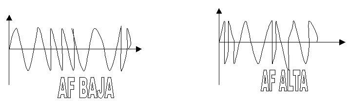

En este caso, la forma en que consigue la señal de frecuencia modulada consiste en que, de alguna manera, la frecuencia de oscilación de un circuito aumenta en forma proporcional al aumento de la amplitud de la señal de audio en un semiciclo positivo. Durante el semiciclo negativo, la frecuencia de oscilación del circuito ira disminuyendo en forma proporcional con la amplitud de información.
Todo sucede en forma tal que a pequeñas amplitudes de la señal de audio corresponden pequeñas variaciones en la frecuencia de la portadora, mientras que las grandes amplitudes de la información provocaran variaciones considerables de frecuencia. También sabemos que en las señales de audio están formadas por distintas frecuencias en la señal de FM, estás quedaran evidenciadas en la velocidad con que se producen las variaciones de frecuencia de la señal. En la siguiente figura note que hay corrimientos de frecuencia al ritmo de la frecuencia de la información mientras que el valor de ese corrimiento depende de la amplitud de la señal de audio.
Se observa que las variaciones en la frecuencia de la portadora dependerán de la amplitud de la información.

Básicamente un receptor de FM se compone de la mismas etapas que un receptor comercial de ondas medias , solo varia la banda de frecuencias de trabajo (y por ende las disposiciones circuitales) y la forma en que se detecta la señal de audio.
Debemos aclarar que, antes de demodular la información, se agrega un circuito limitador que permite que la señal RF llegue al detector con amplitud constante. Por lo tanto un receptor de FM posee el siguiente diagrama de bloques:

Etapa Limitadora de FM
La señal de FM posee la ventaja respecto de una señal de AM, de que no le afecta en gran parte medida el ruido impulsivo que se suma durante la transmisión. Precisamente, el bloque limitador cumple la función de recortar o suprimir dicha señal interferente (el ruido impulsivo se debe a cambios o perturbaciones atmosféricas y ruidos introducidos por el hombre).
En realidad, el sistema de FM no es totalmente inmune al ruido. Es posible recortar o limitar la mayor parte de las interferencias producidas ya que estás se presentan principalmente como pulsos de ruido en amplitud, Pero en menor proporción también producen desviaciones de fase que se notan parcialmente como una desviación de frecuencias; este efecto se hace mínimo al permitir una variación grande de frecuencia al modular la portada.

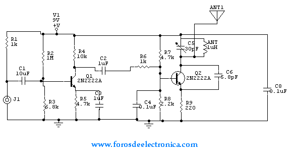

EA continuación haremos una descripción de cada parte del circuito: R1 establece la polarización del micrófono. C1 acopla la señal del micrófono al transistor Q1. Como vemos el circuito cuenta con dos etapas una de amplificación y otra de modulación. A continuación para mayor entendimiento del circuito explicaremos cada una de la etapas.
1. Etapa amplificadora:
El audio para la modulación de la portadora la hacemos con un preamplificador que tiene como base un transistor 2N2222 las resistencias R2, R3, R4 y R5 establecen los voltajes de polarización del transistor Q1, C3 ayuda a establecer la ganancia de CA de Q1. C2 y R6 proporcionan la comunicación entre las dos etapas, el capacitor C2 ayuda a bloquear la componente de dc de la señal y acopla la señal de AC para la siguiente etapa, R6 limita la corriente que llega a la base de Q2. .
2.Etapa de modulación:
Esta etapa está encargada también por un transistor 2N2222, configurado en un oscilador controlado por voltaje, el cual es modulado por el voltaje de audio que es amplificado por Q1, la frecuencia de oscilación la determina la bobina L1(ANT) y el capacitor de 5-60 pF(variable), con lo cual podemos ajustar entre 88 y 108 Mhz. Los resistores de R7 y R8 son los encargados de polarizar la base del transistor Q2, el capacitor C6 conectado entre el colector y el emisor se encarga de la realimentación para que el transistor oscile. El resistor R9 limita la corriente a través del transistor y el condensador C8 actúa como condensador de filtro.
Construcción de La Bobina
Para fabricar la bobina, se tomo el alambre para puentes y se corto por la mitad, los 2 trozos resultantes son enrollados en un lapicero común dando 6 vueltas alrededor del mismo.
Una vez hecho esto, se retira el lapicero y se separan las bobinas teniendo especial cuidado en no deformarlas, luego aquella que sea más uniforme se coloca en el circuito.
La otra, puede ser utilizada como antena
Prueba y Calibración del Circuito
Una vez que todos los componentes han sido ensamblados se puede proceder a la prueba y calibración del circuito.
Para ello, se ubica una radio de FM cerca del circuito, se busca en el dial un punto en silencio (sin emisoras) y se sube el volumen del receptor hasta un punto en el que se puedean oír las interferencias.
Lentamente y con la ayuda de un destornillador pequeño, de plástico preferiblemente, se ajusta el condensador (trimmer C5) hasta que en el receptor se escuche un silbido o sonido similar, lo cuál quiere decir que en dicho punto se ha sintonizado en el transmisor la frecuencia dial.
En ese momento se puede hablar por el micrófono y se debe escuchar en la radio lo que se habla.
Si en la frecuencia seleccionada, no se logra una buena recepción, puede repetirse el proceso en otro punto de la banda de FM.
Si se prefiere, en vez de variar el capacitor, se sintoniza la radio hasta hallar el punto donde se encuentre mejor recepción (silencio).
Si después de hacer esto, no se consigue sintonizar el transmisor, se puede ajustar la bobina que conforma el circuito oscilador juntando sus espiras para elevar la frecuencia, o separando las mismas si lo que se desea es reducirla un poco.
