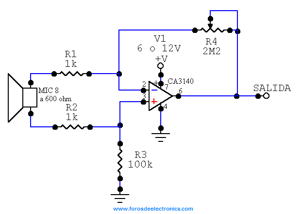

PREAMPLIFICADOR PARA MIC DINAMICO (CA3140)
Este preamplificador presenta una excelente ganancia, pudiendo operar con una bocina como micrófono o micrófonos dinámicos de hasta 600 ohm. La alimentación se hace con tensiones de 6 a 12 V y el preset de 2M2 puede ser alterado en función de la ganancia deseada. La salida de señal para el amplificador debe ser blindada. Observe la operación en modo diferencial que ayuda a eliminar la necesidad de cable blindado de entrada.
Pre-amplificador para microfono dinamico
