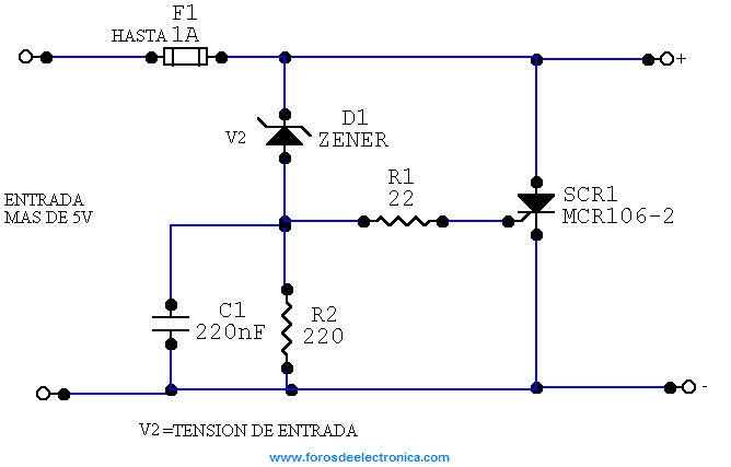

La protección zener determina el punto de disparo del SCR y la quema del fusible de protección. Este circuito protege la carga contra un exceso de tensión que justamente es determinado por el punto de conducción de zener. La corriente del fusible no puede ser mayor que la soporta por el SCR.
