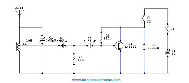

Captar señales de radio siempre será una experiencia emocionante, especialmente si es uno mismo quien construye el receptor. El sencillo circuito de la figura, desarrollado alrededor de un diodo detector de germanio 1N914 (D1) y un transistor 2N2222(Q1), que actúan respectivamente como demodulador de RF y amplificador de audio, le permitirá sintonizar y escuchar fácilmente programas, música y otros tipos de informaciones producidas por emisoras que transmiten en la banda comercial de AM (540kHz-1600kHz) de su localidad. El circuito tiene suficiente capacidad de salida para impulsar un audífono de alta impedancia (Z1).
En este receptor, L1 y C1 son, respectivamente, una antena ajustable de núcleo de ferrita y un condensador variable, del mismo tipo de los empleados en receptores convencionales de AM. La sintonía propiamente dicha se realiza mediante C1. Como antena, puede utilizar un alambre de cualquier longitud. También puede obtener buenos resultados utilizando una antena exterior de televisión. En este caso, simplemente desconecte el cable coaxial de la entrada del televisor y conecte el terminal vivo del mismo al punto común de unión del tanque L1C1.
