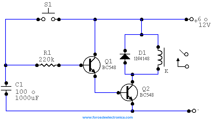

Timer sencillo (BC548)
Presionando por un instante S1, el relé K se mantiene activado por un intervalo de tiempo que depende de C1 y el resistor de 220K. El relé debe tener una bobina de acuerdo con la tensión de alimentación. Sugerimos el MC2RC1 para 6V (Metaltex) o el MC2RC2 para 12V (Metaltex). La corriente maxima que soportan los contactos de estos relés es de 2 amperios.
