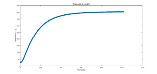

Ahora, ¿por qué hacer esto?, claramente para tener control mientras se está calentando.Me gustaria obtener un perfil lineal de temperatura . Mi plan es realisar un PID y cambiar el set point 1,0.5 o 0.25 grados cada tiempo en especifico.
No encuentro motivo por el cual realizar ese comentario.
Una disculpa por no ser más explícito desde el principio, eso causó confusión.
El primer problema por el que abrí este tema fue por las constantes del controlador PID de mi sistema, estas constantes ya las encontré. Anteriormente mencioné el procedimiento.
El segundo problema es que al momento de programar mi perfil lineal de temperatura obtuve esto:
fig1
En este ejemplo de la fig1 programé aumentar el set point del PID 0.25°C cada 0.5 segundos hasta llegar a 250 °C, pero medio un rizado que no era lo que esperaba. Hasta entonces estaba buscando el motivo de este problema.
Decidí programar aumentar el set point del PID 1°C cada 0.5 segundos hasta llegar a 250°C. Y este fue el resultado:
Funciona más como lo que estoy buscando y creo que me es suficiente.
Muchas gracias a los que aportaron información, una disculpa nuevamente por la confusión. Si alguien tiene más dudas puedo dar más información.
