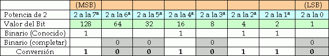

- Número Binario de 8 Bits: 100110
- Conversión por posiciones: (1 x 2 a la 5ª ) + (0) + (0) + (1 x 2 a la 2ª ) + (1 x 2 a la 1ª ) + (0)
- Número Decimal: 32 + 0 + 0 + 4 + 2 = 38
La conversión de un número decimal ENTERO a su equivalente Binario, puede lograrse de dos formas diferentes.
1. La primera es utilizar de forma inversa el método anterior, comenzamos por restar los valores de los bits (potencias de 2) más cercanos al valor decimal hasta llegar a cero, luego se completa con ceros los valores faltantes entre los bits, convertir 150:
- La potencia de 2 más cercana a 152 es 128 (2 a la 7ª , Octavo Bit) 152 - 128 = 22
- La potencia de 2 más cercana a 22 es 16 (2 a la 4ª , Quinto Bit) 22 - 16 = 6
- La potencia de 2 más cercana a 6 es 4 (2 ala 2ª , Tercer Bit) 6 - 4 = 2
- La potencia de 2 más cercana a 2 es 2 (2 ala 1ª , Segundo Bit) 2 - 2 = 0

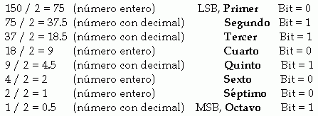

2. La segunda es la llamada "División Repetida", esta manera de conversión se basa en repetir la división del número decimal entre dos, hasta llegar al cero. Si el residuo de la división no es un número entero, se marca un 1 y se toma el número entero par volver a dividir entre dos, cuando el Residuo es un número entero, se marca un cero y se toma el número para volver a dividir entre dos. El residuo de la primero división es el (LSB, primer Bit), el residuo de la última división es el (MSB, último Bit). Esto se ilustra así:

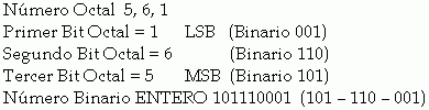

Conversión del Sistema Octal a Binario
Una de las grandes ventajas del Sistema Octal, es que muy fácilmente podemos convertir un número Octal al Sistema Binario. Este proceso se realiza convirtiendo cada número Octal en su equivalente del Sistema Binario, pero con la diferencia que se utilizan forzosamente 3 Bits. De manera que Cada Bits Octal es convertido por separado en su equivalente Binario. Convertir el número Octal 561 al sistema Binario sería:

El proceso de conversión de números Binarios ENTEROS al Sistema Octal se logra invirtiendo el proceso descrito arriba. Lo primero que hacemos es agrupar todos los bits del número Binario en grupos de tres, iniciando con el LSB (Primer Bit). Ya que tenemos separados los Bits, se convierte cada trío a su equivalente del Sistema Octal. En el caso de que en el último grupo de Bits (MLB) no se pueda hacer un trío, se agregan ceros hasta lograrlo.
Convertir un número Binario que tiene sus tríos completos, 101110001 al Sistema Octal sería:
- Se agrupan los bits en tríos (101110001) = 101 - 110 - 001
- Se convierte el Primer trío (donde se encuentra el LSB) 001 = 1
- Se convierte el Segundo trío 110 = 6
- Se convierte el Tercer trío (donde se encuentra el MSB) 101 = 5
- Número Octal = 561

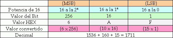

Conversión del Sistema Hexadecimal a Decimal
Para convertir un número del Sistema Hex a su equivalente Decimal necesitamos primero recordar que la posición de los números en del Sistema Hex, basan su valor en una potencia de 16. El Primer Bit (LSB) sería 16 a la 0 = (1), el segundo Bit sería 16 a la 1ª = (16), el tercer Bit sería 16 a la 2ª = (256), aumentando las potencias de 16 hasta llegar al último Bit (MLB). La conversión se realiza entonces de la siguiente manera:

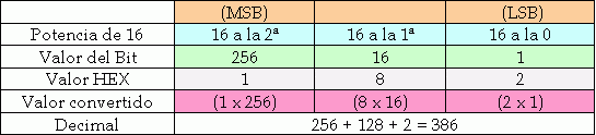

- Convertir el número Hex 182 al Sistema Decimal
- Convertir el número Hex 6AF al Sistema Decimal

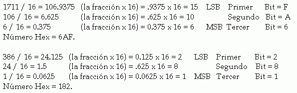

Conversión del Sistema Decimal a Hexadecimal
Nuevamente acudimos a la "División repetida para lograr esta conversión, al igual que en los ejemplos anteriores (división por 2 para convertir Decimal a Binario, y división por 8 para convertir Decimal a Octal), pero esta vez, la división será por 16. Al igual que antes, si el residuo contiene fracciones decimales, se multiplican por 16 y se toma el número entero para la nueva división por 16. Convertir los números 1711 y 386 del Sistema Decimal s Hex.

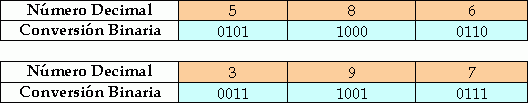

En esta ocasión usaremos los números Decimales 586 y 397, el proceso de convertir cada dígito por un equivalente Binario sería el siguiente:
Cada uno de los dígitos del Número Decimal es convertido en su equivalente Binario, Siempre utilizando 4 Bits para este proceso. En resumen, el Código BCD representa por separado cada uno de los numerales Decimales, empleando para ello números Binarios de 4 Bits.
