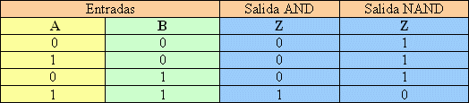

La siguiente imagen nos muestra el proceso de unión de las compuertas AND y NOT para darnos como resultado la compuerta NAND.
La tabla de verdad nos revela la diferencia entre una compuerta AND y una NAND.
La salida de una compuerta NAND es la inversión (negación) de la salida AND, en cualquier combinación de las entradas. Por lo tanto, las expresiones serían:
NOTA: La línea que se encuentra encima de la operación A + B significa negación o inversión.

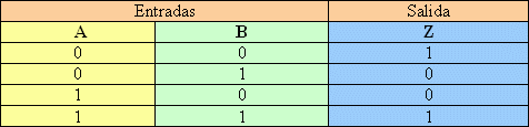

La siguiente tabla representa la tabla de verdad para una compuerta tipo NOR Exclusiva (EX - NOR).
La tabla de verdad nos lleva a la conclusión de que si las dos entradas de una compuerta OR Exclusiva son de igual valor, la salida siempre será ALTA, y si son de diferente valor, la salida siempre será BAJA.
Por lo que podríamos resumir la operación EX - NOR como:
Si A y B son 1, Z será 1
Si A y B son 0, Z será 1
Si A es 1 y B es 0, Z será 0
Si A es 0 y B es 1, Z será 0

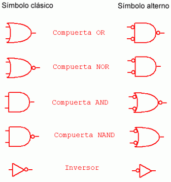

Símbolos gráficos alternativos para las compuertas lógicas
Hasta ahora, hemos visto tres compuertas básicas y dos uniones básicas de compuertas lógicas con sus símbolos "Normales", pero también existen otros símbolos alternativos para representar las mismas compuertas.
La siguiente imagen nos muestra ambos símbolos para las cinco compuertas.
Si observamos los símbolos con detenimiento, observaremos que al cambiar un símbolo común al símbolo alternativo hay dos grandes características comunes estas son:
Cada símbolo de las compuertas lógicas nos presenta una imagen única de la manera en que la compuerta que representa va a funcionar, para poder comprender estas representaciones, primero debemos conocer que son lo niveles lógicos activos.

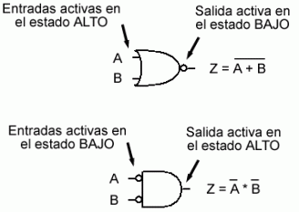

¿Qué es un nivel lógico activo?
La ausencia del círculo (ya sea en una entrada o en una salida), significa que esa entrada o salida será activa en el estado ALTO, cuando la entrada o salida tengan un círculo, significa que será activa en el estado BAJO. Esta información es de vital importancia al interpretar la operación de la compuerta en un circuito complejo.
Tomemos por ejemplo una compuerta NOR, siguiendo la tabla de verdad de esta compuerta, sabemos que su salida será la suma negada de sus entradas, pero al utilizar el símbolo alterno, su salida será la multiplicación de A negada por B negada, utilizando los símbolos clásico y alterno sería:
Veamos dos de las posibles combinaciones con el símbolo clásico:
Veamos dos de las posibles combinaciones con el símbolo alterno:
El resultado en ambas operaciones con cualquiera de los símbolos siempre es el mismo.

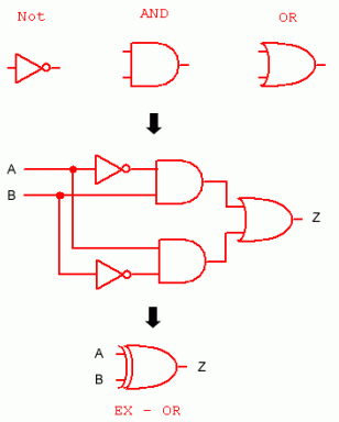

La siguiente imagen nos muestra el proceso de unión de las compuertas AND, OR y NOT para darnos como resultado la compuerta OR Exclusiva.
La siguiente tabla representa la tabla de verdad para una compuerta tipo OR Exclusiva (EX - OR).
La tabla de verdad nos lleva a la conclusión de que si las dos entradas de una compuerta OR Exclusiva son de igual valor, la salida siempre será BAJA, y si son de diferente valor, la salida siempre será ALTA.
Por lo que podríamos resumir la operación EX - OR como:
Si A y B son 1, Z será 0
Si A y B son 0, Z será 0
Si A es 1 y B es 0, Z será 1
Si A es 0 y B es 1, Z será 1

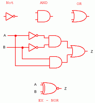

La siguiente imagen nos muestra el proceso de unión de las compuertas AND, OR y NOT para darnos como resultado la compuerta NOR Exclusiva.

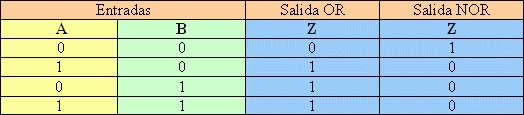

NOTA: Las compuertas Exclusivas OR y NOR sólo tienen dos entradas
- Se invierten las entradas y salidas de cada símbolo común (es decir, si la salida tiene un pequeño círculo, se quita, si no lo tiene, se le pone)
- Se intercambian los símbolos de las compuertas (es decir, los símbolos OR se cambian por AND, y los símbolos AND, se cambian por OR), La excepción a la regla es el inversor, el cuál no cambia de símbolo.
- Los símbolos son equivalentes entre compuertas sin importar el número de entradas que tengan.
- Se pueden diferenciar rápidamente los símbolos clásicos de los alternos, por la sencilla razón de que ningún símbolo clásico tiene círculo en las entradas, y todos los símbolos alternos tienen círculos en las entradas.
- En el caso de las compuertas NAND y NOR, al ser compuertas de inversión, sus símbolos alternos no tendrán círculo en las salidas. Al contrario, las compuertas AND y OR, al ser compuertas no inversoras, sus símbolos alternos tendrán círculos en sus salidas.
