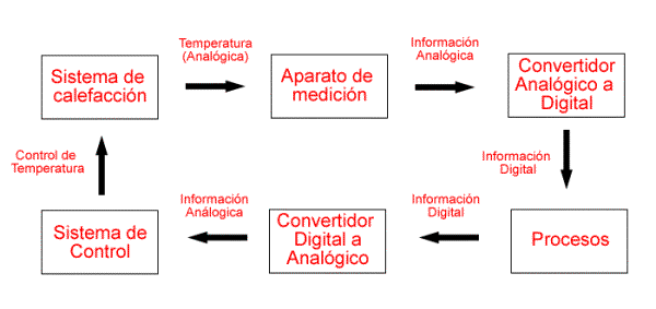

Por consiguiente, para poder utilizar los sistemas digitales para trabajar con valores analógicos, se vuele prioridad seguir una serie de pasos, los cuáles serían:
- Convertir los valores analógicos a su equivalente digital.
- Utilizar esta información dependiendo de nuestras necesidades.
- Convertir de nuevo los valores procesados a su estado analógico.

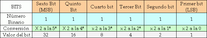

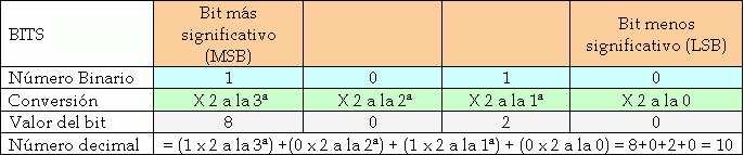

En el sistema Binario, los numerales toman su valor de manera posicional (como el decimal), cada dígito binario utiliza su propio valor expresado a la potencia de 2.
En este sistema, por abreviación, el Dígito Binario se nombra como BIT, Quedando la tabla para un número de 4 bits como sigue:
Resumiendo, en un número de cuatro bits, el valor de cada bit dependiendo de su posición es calculado fácilmente con la siguiente tabla:
En un número de ocho bits quedaría como:

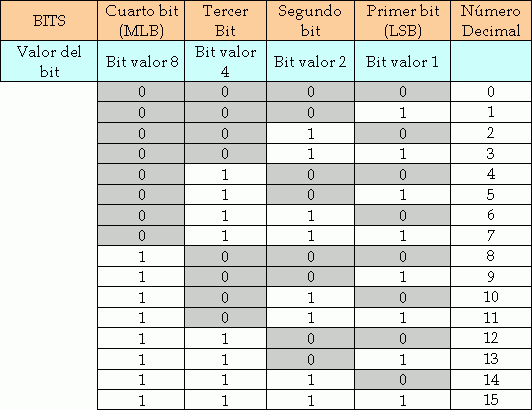

Conteo Binario
En la siguiente tabla usaremos un número de 4 bits para crear un conteo, al inicio de al cuenta, todos los bits están en cero.
Con cada conteo, el LSB cambia su valor de un número binario al otro, cada vez que este cambia de 1 a 0, el segundo bit cambia de estado también, cuando los dos primeros bits cambian de 1 a 0, el tercer bit cambia su estado, y cuando los tres primeros bits cambian de 1 a 0, cambia el MSB.
En la siguiente tabla s e muestra el conteo Binario de un número de cuatro Bits:
Observando con detalle la tabla anterior, se llega a la conclusión de que el conteo binario tiene una muy marcada característica:
- El primer Bit (LSB) (Bit con valor "1") cambia de 0 a 1 o de 1 a 0 con cada avance del conteo.
- El segundo Bit (Bit con valor "2") se mantiene dos conteos en 1 y dos en 0.
- El tercer Bit (Bit con valor "4") se mantiene por cuatro conteos en 1 y cuatro en 0.
- El cuarto Bit (MLB) (Bit con valor "8") se mantiene por ocho conteos en 1 y ocho en 0.

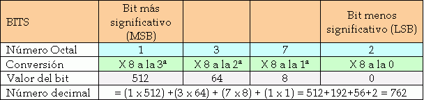

3.- Sistema Octal
El sistema de numeración octal es también muy utilizado en los sistemas digitales, la diferencia frente al sistema Binario es que sólo puede tener ocho posibles dígitos 0, 1, 2, 3, 4, 5,6 ,7. Por lo tanto, cada Bit de un número Octal sólo puede un valor del 0 al 7.
Conteo Octal
El mayor dígito del sistema Octal es el 7, por lo que cuando hacemos un conteo hacia arriba se incrementa un dígito por conteo, al llegar al número 7, se reinicia la cuenta de ese bit y al siguiente se le incrementa su conteo un dígito.

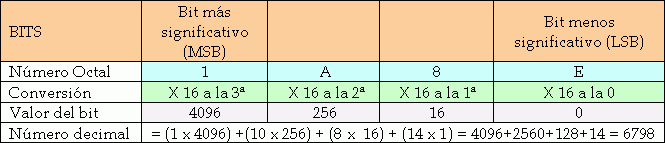

4.- Sistema Hexadecimal
El sistema de numeración hexadecimal (Hex), es parecido al sistema octal, pero con la diferencia que es base 16, por lo que puede tener hasta 16 símbolos (numerales), utilizando dígitos de la A a la F para representar los números del 10 al 15. Quedando: 0, 2, 3, 4, 5, 6, 7, 8, 9, A, B, C, D, E, F.
Conteo Hexadecimal
El mayor número del sistema Hexadecimal (Hex) es el 15, por lo que cuando hacemos un conteo hacia arriba se incrementa un dígito por conteo, al llegar a la F (15), se reinicia la cuenta de ese Bit y al siguiente de le incrementa su conteo un dígito:
Primer conteo = 28, 29, 2A, 2B, 2C, 2D, 2E, 2F, 30, 31, 32...
Segundo conteo = 5F8, 5F9, 5FA, 5FB, 5FC, 5FD, 5FE, 5FF, 600, 601, 602...
