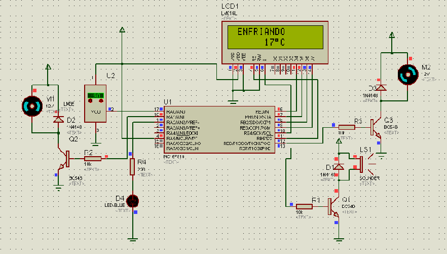

http://studiopic.blogspot.com.ar/2012/07/control-de-temperatura-con-pic-y-lm35.html

Lo edite porque me equivoque, me hice una galleta con el 16F819, tenia dos proyectos en una carpeta, uno con el 16F819 y otro con el 16F628 pero este con el agregado del TLC549
