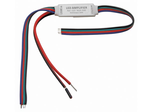

Necesito instalar veinte metros de cinta LED, controlando todo con un solo mando como el mostrado en la figura:
El problema es que el receptor soporta como máximo 6A. y las cuatro tiras demandan una corriente de 20A. investigando en la red, encontré que venden repetidores que amplifican la señal del control RGB y que solucionarían mi problema.
images
Sin embargo son muy difíciles de conseguir acá en las tiendas de Ecuador, así que recurro a ustedes ha ver si saben como funciona y si se puede construir uno casero.. saludos!!

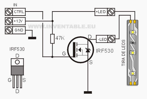

:unsure: dino, sera que es el controlador o la fuente del mismo que no llega a 20 Amp???
tal vez se pueda aumentar la potencia de salida
mira, aca hay un driver con mosfet y un bc548 y sin el....
http://www.inventable.eu/media/49_PowerLeds_Comtroler/LedPowerModif1.png
http://www.inventable.eu/2012/09/02/controlador-rgb-para-leds-de-alta-potencia/
espero sirva
Ese driver si me puede servir solaris, pero ademas sera necesario decodificar las señales que envía el control remoto y es ahi donde encuentro dificultades.

Hace algunos meses tuve una situacion similar a la que aqui se trata, en un principio supuse que colocando los famosos amplificadores el problema seria resuelto, pero sorpresa me lleve, estos amplificadores se dañaban en poco tiempo (unos 10 dias en promedio) revisandolos me di cuenta que los mosfet con lo cual "amplifican" la corriente son minusculos y no soportaban la corriente que demandaban las tiras.
Busque distintas marcas y pude conseguir otro modelo pero sucedio lo mismo, en fin cuando el "amigo" al que le instale las tiras ( 14 tiras rgb de leds 5050) empezaba a dudar de que si fue buena idea pedirme a mi que se las instalara, y en un acto desesperado, tome un controlador RGB como el que muestras y retire los mosfet SMD y "en un modulo de potencia" por separado coloque unos mosfet irfz48 en su respectivo disipador de calor aislado con micas y funciono perfectamente para 6 tiras y con un calentamiento en el disipador aceptable... coloque dos modulos de potencia con 6 irfz48 en total y adios problemas.
En la instalacion ocupamos dos fuentes de alimentacion conmutada de 25Amp cada una y hasta hoy no ha tenido ningun problema.
Tengo un controlador RGB de los que instalamos... lo busco y subo fotos de las porquerias chinas que compramos aqui en México. Saludos
Locodelafonola, me hiciste dar cuenta que la tira no va a soportar 20A, entonces NO se debe clonar el controlador sino el amplificador que hace de puente entre tira y tira
Asi cada 10 metros se colocaría un puente amplificador pero con mostets de buen amperaje que soporte la instalacion por muchos años, como lo recomienda fausto garcia..

No se que instalación estas por hacer. Pero sería mas fácil poner las tiras de 5 m en paralelo, pues esas cintas no permiten, por su espesor y ancho, el pasaje de tremendo amperaje. No sería difícil adosarle otros dos cables gruesos a las tiras para llevar la corriente. 3M vende cintas de doble faz con la que se pueden pegar los cables. Y hacer la fuente suficiente para esos amperes.
Saludos compañeros
Aqui subo las fotos de las porquerias chinas que nos venden haciendonos creer que soportan 6 Amp, cuando solo de ver los mosfet te das cuenta que no es asi, :confused: observen los mosfet taaaaan pequeños que trae y sin disipador :eek: :eek:
Basicamente coloque las tiras en paralelo como lo dice el compañero, pero dejenme decirles que al principio supuse que seria "pan comido" pero fue bastante laborioso de realizar ya que soldar cada tira con sus 4 conductores fue en extremo tedioso, :( ahora que lo pienso lo que cobre por el trabajo no compenso los corajes y la desesperacion que pase.
El esquema que pongo fue hecho en 5min :D asi que no me critiquen :D pero supongo que se entiende.
Compañero dino espero te sirva, lastima que el negocio de mi "amigo" esta cerrado pero en la noche si puedo voy a sacarle fotos a los "modulos de potencia" para que veas como los hice, de antemano te digo que lo unico que hice fue reemplazar los mosfet del pcb por mosfet irfz48 y colocar estos en un disipador apropiado, el unico agregado que mi amigo les coloco fue un pequeño ventilador de pc, ya que me comento que se calentaban un poco y alguien le sugirio los ventiladores.
