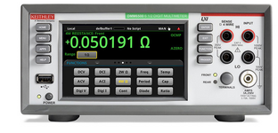

La solución a la medición de resistencias de bajo valor que permite despreciar la resistencia de los cables es la medición por medio de un puente de Wheatstone, de Kelvin o doble puente de Kelvin.
Algunos instrumentos de alta gama traen incluida la opción de medición de resistencias de bajo o muy bajo valor. utilizan 4 cables para la medición, 2 miden la tensión sobre la resistencia desconocida y los otros 2 aplican la corriente de medición
Los multimetros comunes no son buenos para medir R de bajo valor
