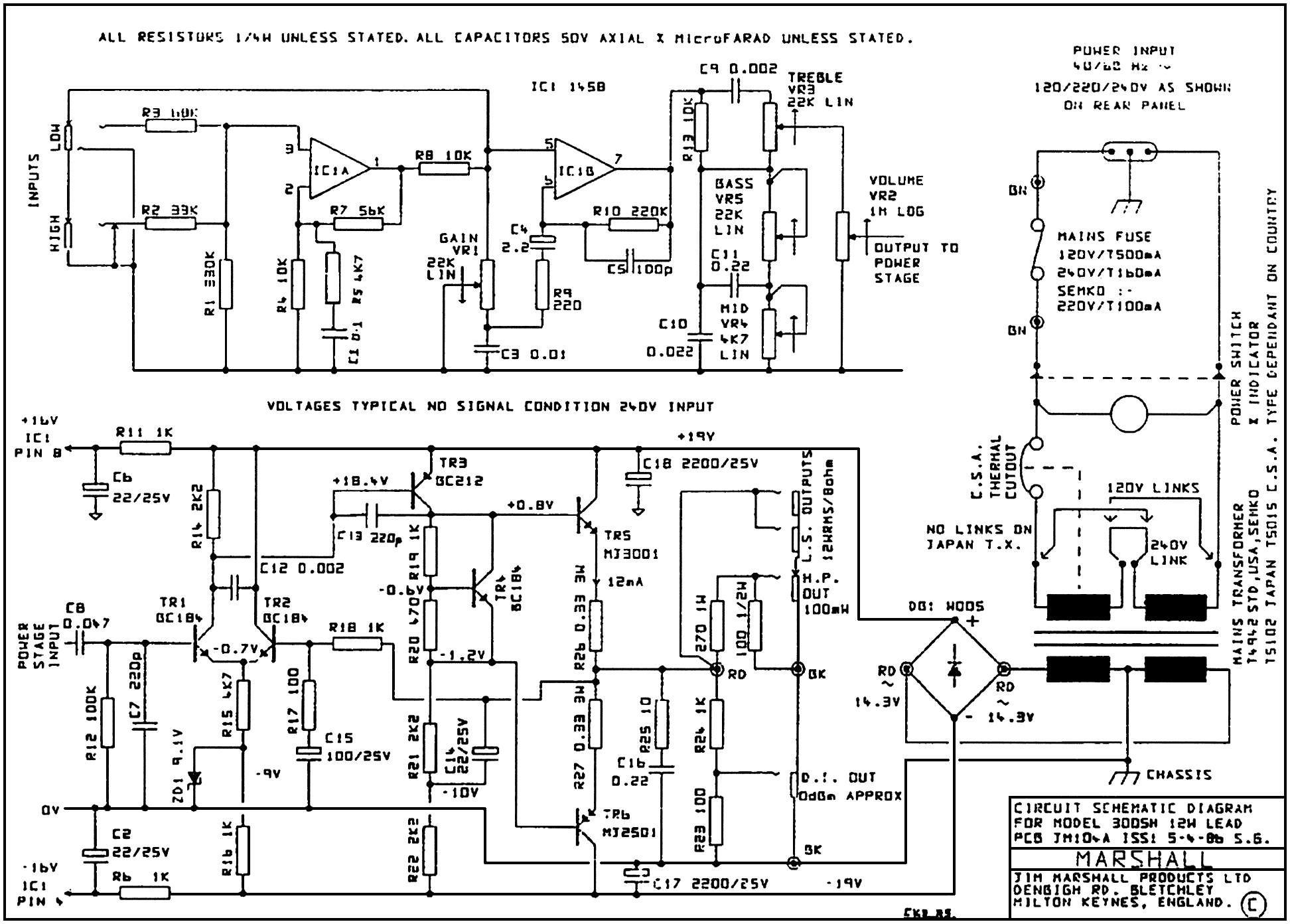

¿que es rd y bk? (marshall 12 W)
Estoy armandome un marshall lead 12, y cerca de los jacks de salida hay un RD y dos BK, tambien hay dos RD en el rectificador, que dicen 14.3v aunque en el circuito se muestra como que entrega 19v.
Pongo una foto del circuito y agradeceria cualquier ayuda.

...cerca de los jacks de salida hay un RD y dos BK, tambien hay dos RD en el rectificador...
RD=Red=Rojo.
BK=Black=Negro.
Spn referencias a los colores de los cables del original. Vos usá los cables de los colores que te gusten.
juanbas1 dijo:
...dicen 14.3v aunque en el circuito se muestra como que entrega 19v.
Son 14,3V de alterna, que rectificados dan +-20.2V, y al restarles la caída de los diodos rectificadores te dan los +-19V de los que habla elesquema.
