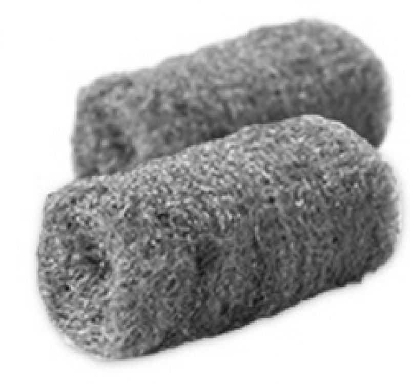

Eso es, si señor. Pague el ser novato [Término innecesariamente vulgar]. Bueno solo una cosa mas y no te doy mas la paliza. ¿Como limpio la placa para que pueda hacerlo a mi modo? Gracias por todo.
Yo empleo para limpiar y preparar la placa viruta de acero de la mas fina, se compra en casas de productos de limpieza:
Te puede ayudar con algún polvo abrasivo como piedra pómez que también se consigue en casas de productos de limpieza.
