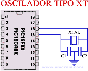

Como veran mi puerto de salida es el puerto C entonces conecte las salidas RC0....RC7 a los segmentos de un display, pero no se en donde tengo que conectar la otra pata del oscilador de 4 Mhz ni tampoco se en donde conectar los capacitores espero me puedan ayudar !
gracias
    40.2 KB · Visitas: 366
generalmente se conecta de esta forma , con condensadores de 33pF
