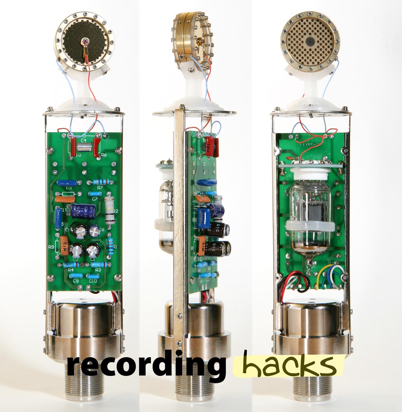

A que se refiere esta simbología?
Saludos foreros!
Queria consultar a que se refiere la simbología de la izquierda del todo, entre el cable rojo y azul!
Gracias de antemano!:):)
    72.9 KB · Visitas: 74
creo que es lo que va conectado arriba en la imagen (no se como se llama)
microfono de condensador..? transductor
Si lo de arriba es la cápsula la que recibe la señal de la voz, pasa por el circuito y sale por el conector xlr inferior, lo que no se es que significa ese símbolo y como seria la manera de invertirlo ya que para modificar el micrófono, el esquema de la modificacion me pide invertirlo por eso pregunto lo del símbolo!
Gracias!
Pues lo habrán dibujado así por que es un capacitor al final de cuentas, si ves el símbolo es similar al que usan para los capacitores electrolíticos. Es general explicar en el diagrama interno de esos micrófonos como un capacitor en el transductor.
ya supuestamente es el símbolo del capacitador electrolito pero no lo tengo muy claro!
Aqui adjunto el esquema de la modificacion, el otro que subí antes seria el de origen!
Gracias:D
