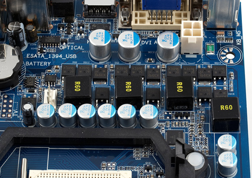

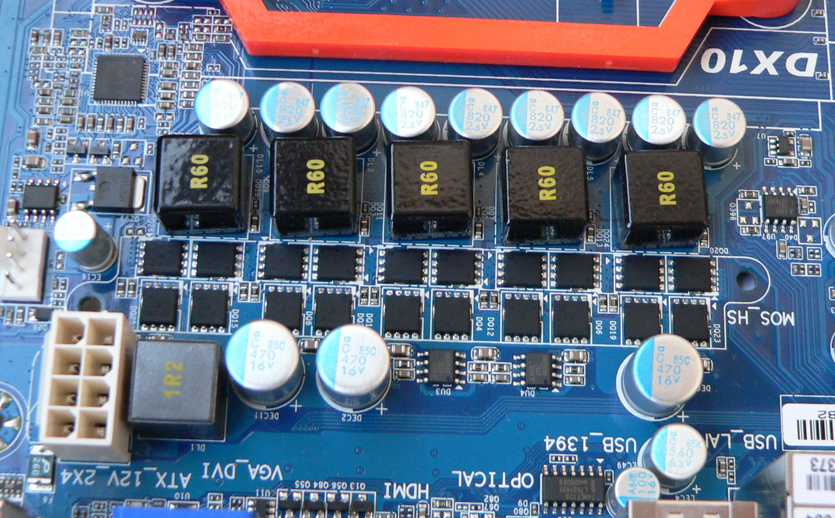

Te lo explico mas didacticamente, los procesadores (todos) se alimentan con un voltaje inferior a los presentes en el conector EPS (12V), este voltaje ademas de ser inferior no siempre es constante, es decir, varia segun la carga del procesador en ciertas condiciones, el sistema encargado de controlar ese voltaje (y otros) es el VRM:
Es un conjunto de capacitores, transistores, inductores y otras cositas encargadas de regular y mantener estable el voltaje del procesador, la potencia que puede manejar el VRM depende de su estructura y ésta de la gama de la placa madre.
Los procesadores disipan potencia como todo componente electronico, esta potencia disipada se denomina TDP, normalmente a mayor poder de procesamiento mayor TDP.
La placa madre alimenta al procesador por medio de las fases de poder (VRM), si este tiene un TDP mayor al que la placa madre puede soportar esta ultima se exige demasiado y en muchos casos se necesitan algunas horas de funcionamiento para quemar los VRM, lo cual puede ocasionar el daño permanente a otros componentes como el CPU, la fuente, VGA, memorias, etc.
El VRM conta de un numero de fases dependiendo a que sector se destine la placa madre, 3+1, 4+1 son los basicos:
8+2, 10+2 son de gama media alta, mayor numero de fases, mayor TDP, lo necesario para procesadores tope de gama de AMD, con TDP de 125W...
Para tu micro es necesario un mother con 8+2 fases como minimo.
Lo ideal es ademas de las fases, una placa madre con chipset serie 900, asi sacaras el maximo rendimiento y eficiencia de la serie FX (placas madre con chipset 800 o inferior soportan FX pero no son 100% compatibles con sus caracteristicas).
En placas madre destinadas a overclock el numero de fases es superior, debido a que se necesita maximo control de voltaje en condiciones extremas, entre otras cosas.
Que te quiero decir con esto, que los japoneses invierten millones en tecnologia y viene el sabio que te vendio la PC a colocar un micro de gama alta en un mother de gama baja en el cual no es soportado.
Cada segundo que funciona tu PC estas forzando la mother, corres serio peligro de quemarla, y que se lleve otras cosas con ella, maestro...

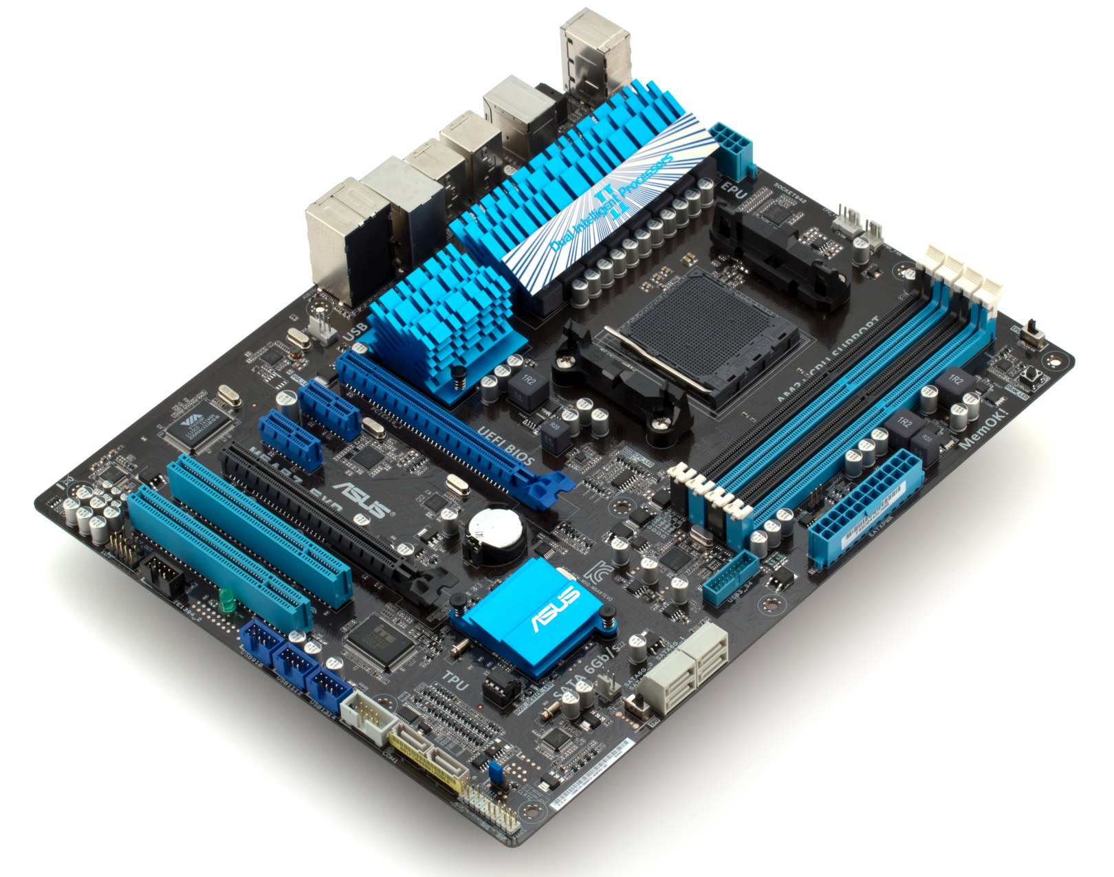

La segunda soporta tu micro y su TDP, pero lo ideal seria que consigas una placa madre con disipador en los VRM, como la M5A88V EVO, el unico inconveniente de esta es que al tener chipset serie 800 no es 100% compatible con los AMD FX, y menos lo sera para futuros procesadores.
Hoy en dia lo mejor es si vas a comprar placas madre con chipset 800 que sea con Phenom II x4 o Athlon II x4, si vas a comprar o ya tenes FX o pensas actualizar en el futuro, lo ideal es placa madre con chipset 900 y FX, cualquiera de estas mother son 100% compatibles con los FX actuales, y con las proximas generaciones de procesadores AMD.
El unico punto debil si se puede decir asi, de la serie 900 es que no tienen video integrado, es y no es, si tenes un equipo de alta gama, por que no tendrias una buena placa de video no?
De ASUS puede ser la M5A97 XXX la que mas te guste, y de Gigabyte la GA-970A-UD3, estas llevan chipset 970, USB3, SATA 3 entre otras cosas.
Si piensas hacer CrossFire en el futuro, deberas buscar una placa madre con chipset 990.
