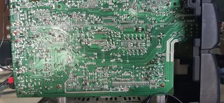

Se apagaba al subir el volumen , al sacar la placa y revisar los condensadores de fuente , estos estaban bien, y al colocar todo en su lugar el sistema quedó con bajísimo volumen , para colmo , el display no tiene iluminación. Me pueden ayudar ? Tensiones 46V y 20V en los filtros de fuente .

Respecto al display, en los Aiwa es muy común que la soldadura de los pines del display se suelten.

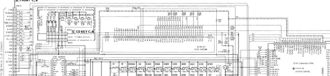

He resoldado dichos pines y hay 5V, pero puede ser una fuente de -30V que va al display, o me parece.
En Q102, Q112, D106 y D107 debería haber una tensión de -56V y da 0V a 2V, para conformar a la salida -30V.
Están bien , hay 5volts alternos . Pero que es VFL -30volt . no van al display

Si, pero como te dije es mas común que fallen las soldaduras o el voltaje alterno. Por cierto que si no tienes el voltaje VFL negativo, pues no va a funcionar el display.
