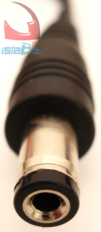

la salida del transformador es de este tipo
http://www.islabit.com/wp-content/imagenes/raul/sveon-spm250/13-sveon-spm250.jpg
la corriente, le entra al subwofer..
