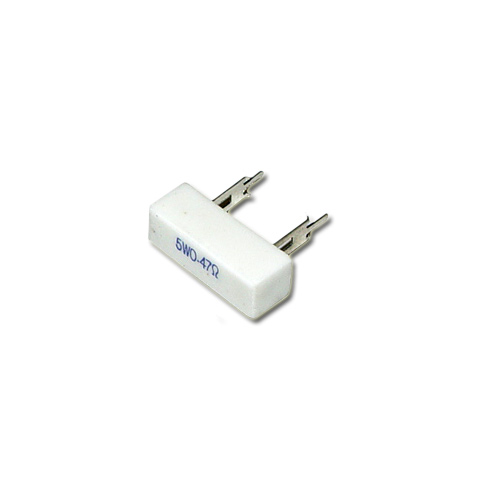

Aclaro algo , las Resistencia de la etapa de salida como las de 10Ω que van a la base de los complementarios, pueden ser de 10Ω a 1/2W no hay problema, las resistencias de 0.33Ω a 5W pueden ser de 0.47Ω a 5W no hay problema, el espacio para estas mismas son para las Resistencias SandStone como las que muestro en la imagen por si no las conocen, claro son un poquito mas caritas pero quedan de maravilla:D, pero puedes usar una Resistencia compacta o tambien radial:apreton:
