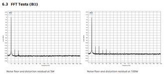

la ventaja que tiene los clase D estos de muy baja thd, es que alcanzan bastante potencia sin modificar sus parámetros en absoluto, gracias a la altísima ganancia en lazo abierto que tienen, por ejemplo, hay una versión del Ncore que es de 2kW y una thd+n de 0.00046%, algo absurdo, porque con tanta potencia los parlantes distorsionaran mas que cualquier otra cosa y los oídos tampoco escucharán bien, pero es increíble ver como avanza esto de los clase D,
en la página 14 del pdf adjunto hay unas gráficas del ncore

tomando en cuenta la 4ta grafica donde se muestra un 2º armónico de alrededor de -101dB y una 3º armónica de alrededor de -100dB; comparado con el NCx500 1693173929328.png
que tiene una 2º armónica menor de -112dB y una 3º de -111dB, pero con 4º 5º 6º y 7º armónicos notables, cual creerías tu que sonaría mejor, el tuyo que tiene solo 2 y 3 armónicos mas altos, o este que tiene 2 y 3 armónicos mas bajos, pero con los demás armónicos mas altos, en especial el 5º
hay que recalcar que el Ncore alcanza esa THD baja con 100W a 5W la thd es mas baja aún, diría yo que un sonido mejor que el AB, ya que a solo 5W tiene un 2º armónico de tan solo -124dB un 3º a -130dB, el 4º y 5º desaparecen prácticamente
seria bueno ver como se comporta el amplificador que hiciste en alta frecuencia, ya que los AB sufren en esa zona, una grafica de IMD seria genial
