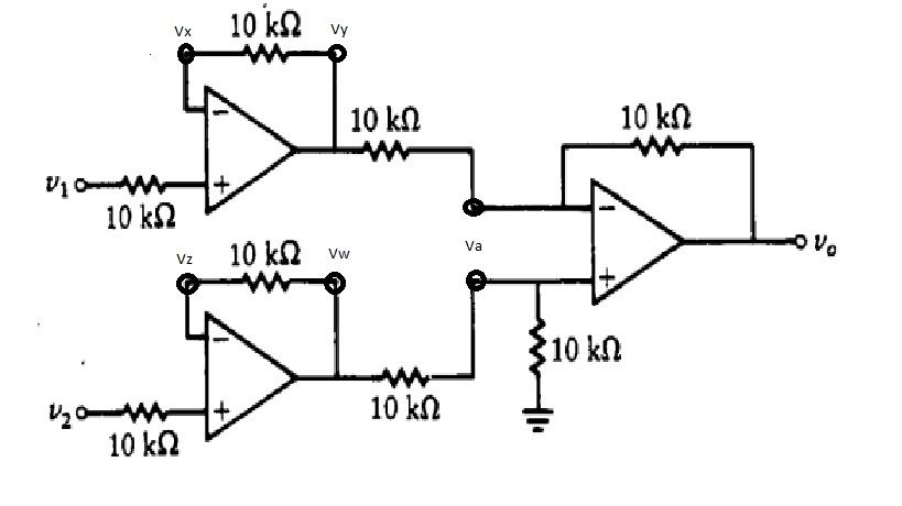

amplificador operacional
que tal amigos...he estado haciendo un analisis del sgte circuito debo encontrar el valor de Vo en funcion de V1 y V2
(2Vx-V1-Vy)/10k=0
2Vx-V1-Vy=0
2Vx-V1=Vy----esto es el analisis del operacional 1
(2Vz-V2-Vw)/10k=0
2Vz-V2-Vw=0
2Vz-V2=Vw----esto es el analisis del operacional 2
(3Va-V0-Vy-Vw)/10k=0
3Va-V0-Vy-Vw=0
reemplazando Vy y Vw tenemos
3Va-(2Vx-V1)-(2Vz-V2)=V0 y asi tenemos el valor de V0
asi amigos lo hice yo mi pregunta es.....¿lo hice bien?
Hola.
Hace muchos años que no hago cosas como esas.
Creo que es así:
Vy = V1 -------------(1 + 10K) / 10K está mal
Vw = V2 -------------(1 + 10K) / 10K está mal
Vo = Vw - Vy
Vo = (V2 - V1)----------------- (1 + 10K) / 10K está mal
Chao.
elaficionado.
Los 2 1eros amplificadores funcionan como seguidor:
V1=Vy
V2=Vw
Luego el último operacional funciona como un restador con ganancia unitaria:
Vo=Vw-Vy=V1-V2
Bue... que es más o menos lo que le dio a elaficionado que obtuvo la justa porque considero la caída de tensión entre Vx y Vy (pero se equivoco en la resta).
Edito:
Nop, me equivoqué yo en la resta (ciego :) )
Es V2-V1
