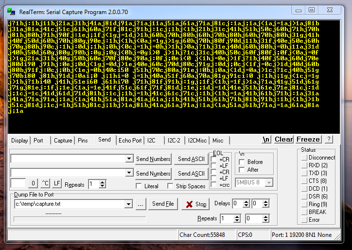

Existen programas que permiten espiar los datos que se envían a través del puerto serie, uno de ellos es RealTerm; en el se puede notar que winamp envia los siguientes datos
interpretando el protocolo vemos que son codigos ASCII que tienen el siguiente significado;
a level-1
b level-2
c level-3
d level-4
e level-5
f level-6
g level-7
h level-8
i posiciona el cursor del lcd & dibuja un caracter
j posiciona el cursor del lcd & dibuja el level (amplitud de la onda)
k borra la pantalla
ejemplos:
i00H
posicionar el cursor del LCD en (0,0) y escribir la letra 'H'
j01b
posicionar el cursor del LCD en (0,1) y escribir la amplitud de la onda = 2
k
limpiar pantalla del LCD
