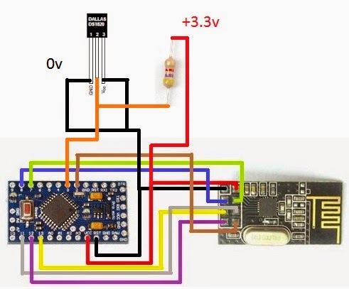

Les comparto el uso del modulo nRF24L01+ con arduino y un Sensor te temperatura 18B20.
Diagrama del Transmisor y Sensor

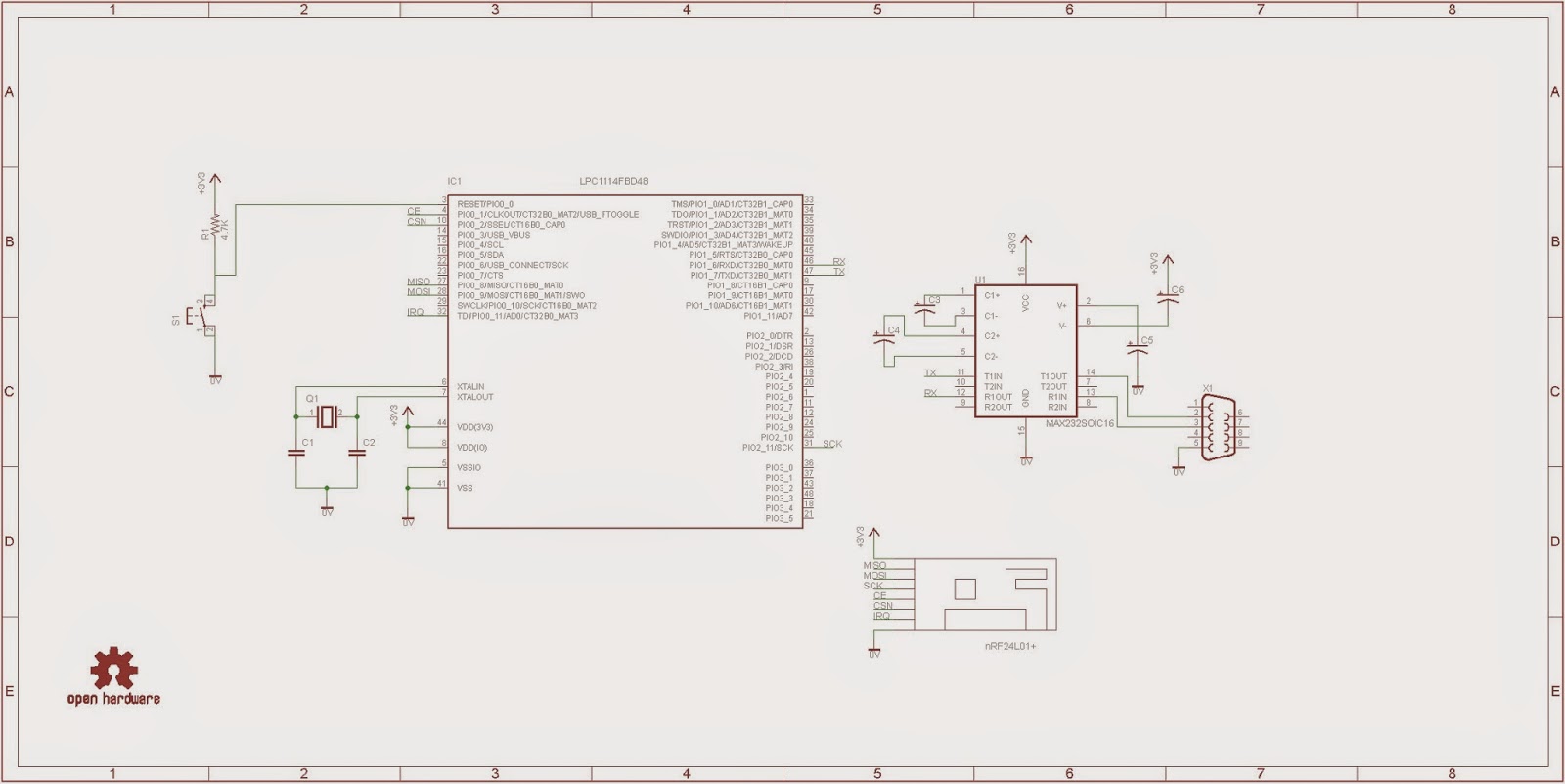

El receptor:

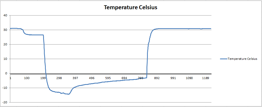

Consta de un Microcontrolador LPC1114 que utiliza la arquitectura ARM CORTEX M0, cuando se reciba un dato por medio del modulo nRF24L01+, este enviara los datos por serial para poder crear un log de temperatura y por medio de excel graficaremos los resultados.
