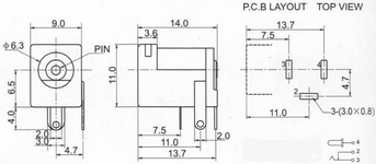

Para la detección de carga, quizás colocando un jack con corte, algo como;
Donde el pin (según figura) 4 es el positivo de entrada, el 3 el negativo, y el 2 la señal al arduino que indica si hay o no conectado algo, de ahí tomas la desicion si mostrar solo la carga o activar el motor.

Si mientras está cargando me apetece ponerla en marcha pues se pone en marcha... Ya que tienes un Arduino programa algo que lo evite. Casi todos los "barrel jack" tienen tres pines y uno de ellos avisa si está insertado el conector o no, eso lo llevas a un pin del "Avelino" y...

Los conectores de alimentación llevan un "conmutador de pilas". Cuando está sacado el jack unen el pin central al auxiliar para que la pila alimente el circuito, cuando metes el jack entonces desconectan del pin central el auxiliar; las pilas se quedan desconectadas y la alimentación pasa directa por el pin central.
Si usas el pin centrla como positivo de la batería o el cargador, tendrás un "1" en el pin auxiliar cuando quirtes el jack y un "aire" cuando lo pongas.
Hablo de memoria, verificalo con un polímetro.
Pon el pin auxiliar con un divisor de tensión al un pin del arduino, cuando metas el jack tendrás un 0 porque el pin auxiliar se desconecta, cuando lo quites tendrás positivo... O no porque eso está antes del bms.... O si porque el bms suele cortar el negativo, no sé.
Osea que creo que no te va a servir ese pin, verificalo.
Lee el pin central con un divisor de tensión antes del regulador de carga/bms
