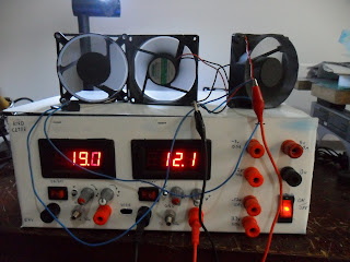

En esta oportunidad les traigo una fuente que estuve construyendo en estos días, se trata de dos fuentes variables positivas de 0volt a 30volt, con limitador de corriente desde 0,002 a 3 amperios como máximo e indicador de sobre corriente (corto circuito) con un led (mas no posee protección contra corto, sin embargo es muy confiable porque la fuente NO se daña muy facilmente), es un circuito construido a base de amplificadores operacionales, y transistores para la parte de potencia y control, este circuito requiere un transformador con un secundario de 24 volt AC rms de 4 amperios para poder llegar a los 3 amperios DC, mas sin embargo se puede usar cualquier transformador de secundario 24volt rms AC, en mi caso usé uno de 2 amperios, por no disponer de mas.

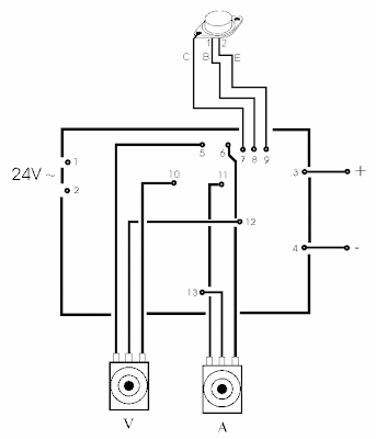

Otro esquematico para los potenciometros y el transistor de potencia
Ya el resto es de su imaginación:

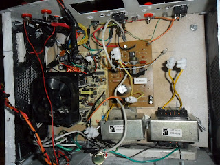

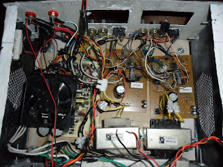

Fotos del montaje:

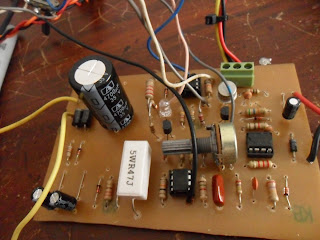

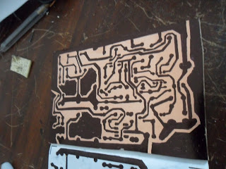

circuito impreso

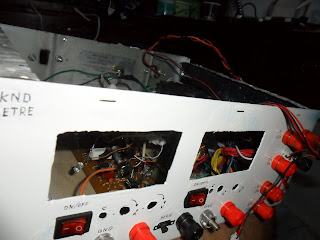

Circuito montado

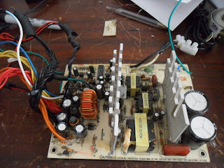

Fuente conmutada de PC, para la fuente fija

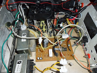

Montando en el chasis

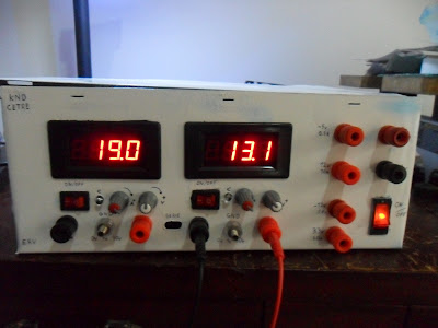

Terminada y usando una carga para mirar la estabilidad del voltaje
