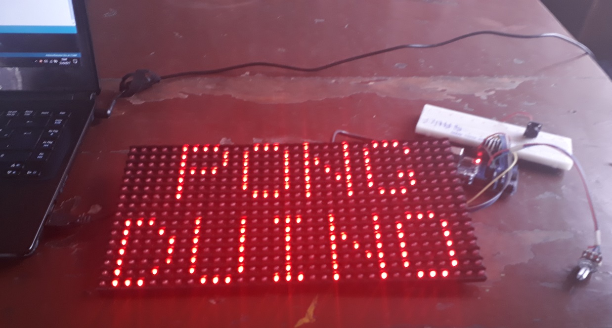

Hola amigos, quiero compartir con ustedes este proyecto que realicé hace unos días atrás para un amigo que me lo pidió; se trata del famoso juego de PONG publicado por primera vez en el año 1973 por la industria ATARI Interactive;
El juego se desarrolla en dos dimensiones y fue todo un éxito en ventas en aquella época; Bueno, vamos ahora a ver como construir uno similar:
MATERIALES:
  • Placa Arduino Uno R3
  • Matriz P10 de 32x16 Pixels
  • Un Potenciometro de 10K
  • Un Buzzer
  • Un Poco de cables

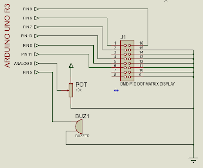

CIRCUITO:
El circuito es bastante simple, he utilizado un potenciometro para mover la paleta hacia arriba y hacia abajo y un buzzer que emite un sonido cada vez que la pelota rebota

//CONEXIONES:
//  ARDUINO________________DMD
//  PIN9___________________OE
//  PIN6___________________A
//  PIN7___________________B
//  PIN13__________________SLK
//  PIN8___________________SCLK
//  PIN11__________________SPI
//  CANAL A0_______________Pot 10K
//  PIN5___________________Zumbador

Ahora, por ultimo les dejo un vídeo del juego funcionando
COSAS POR AGREGAR:
Aunque el juego está totalmente funcional; Queda como reto añadirle algunas características:
  • Poner en modo de dos jugadores
  • Poner un Marcador de Puntaje
  • Armarlo en una cajita
Espero que este aporte les haya sido de utilidad. :apreton:
