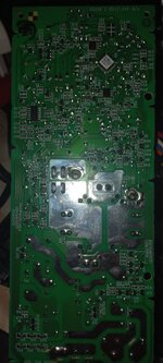

Hola, amigos. Soy nuevo en esto, aunque llevo tiempo apuntado a este foro, que es muy interesante. Se trata de un Sai que tengo, marca Emerson Liebert 500va. Pensaba que tenía la batería estropeada, pero al parecer está bien. Cuando se va la red, el Sai se achica. Algunas veces va en vacío, pero al meterle la carga se viene abajo. El consumo en vacío cuando funciona como Sai es de 12w. Mete algo de ruido pero me imagino que es lógico debido al trafo y conmutación. A la entrada del trafo me da 6v por bobinado. A la salido, 160/200v. Miré los tiristores de potencia que son 10106 y no les vi nada raro. Lleva un Sk206 que tampoco vi nada raro. Cambié dos condensadores de 220nF, porque tenían muy baja la capacidad. Por eso me dirijo a ustedes para ver si me pueden echar un cable, ya que no se más que mirar. lleva muchos zener dos integrados y componentes varios.
Soy electricista con abundantes nociones de electrónica pero sin llegar a ser profesional, por eso les pido colaboración.
Gracia s de antemano y saludos. ...
@chispazu Fotos nítidas de la placa, varias para no perder detalle.
Hola Tiago.
No pensaba que me iban a responder tan rápido. Ante todo. Saludos. A continuación te mando fotos a dolor. Cuanta más info mejor.
Hola de nuevo. Creo que estas otras fotos, no están de más.

No es que haya visto muchos SAI, pero éstos chinos son todos muy parecidos, o iguales.
En principio yo revisaría los contactos del relé que se encarga de la conmutación cuando entra en servicio.
Los veo bastante "pequeños" para ser duraderos.
Sería bueno tener un esquema.
Al decir que has mirado los transistores de potencia, entiendo que los has medido y no has encontrado nada raro.
Buenos días , Tiago. Efectivamente. Los transistores los saqué y los comprobé. En cuanto a los relés, saqué uno para comprobar su patillaje. Son de 12v y no se activa ninguno al conectar el sai sin red. Digamos que el sai genera los 230v a través de la conducción de un transistor y me da que es el Sk206, que está situado lo más próximo al trafo de impedancia. Llegué a puentear contactos que deberían estar cerrados en su estado pero no lo hice con todos los relés. Lo del esquema, tienes toda la razón. Si pudiese conseguir uno, lo vería más claro, pero por eso pido ayuda al foro. Para medir tiristores, no lo tengo muy claro. Se que todos me dan la misma referencia. Visto de cara, me da continuidad entre masa y patilla derecha en ambas polaridades, sino me equivoco. No obstante, repasaré lo de los relés. Cuando lo haga, te lo digo. Saludos.

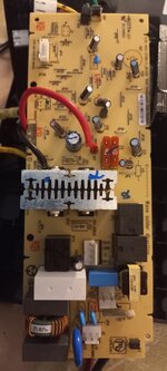

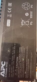

Buenas noches, Quisiera saber si se puede quitar el temporizador a un SAI APC BX-700U
Adjunto fotos
un saludo y gracias

Hola. No encuentro el video relacionado con este modelo en concreto.
¿Me podéis indicar qué tendría que hacer en esta placa?
