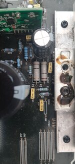

Resulta que cuento con un ampliciador de audio MTX TN250/1 el cual cambié transistores 75339p (lleva 2).
Tras conectar en mi auto, con un bajo doble bobina (que la persona que lo reparó dijo que lo dejó en 2 ohm en puente) en la salida #2 del amplificador, éste comenzó a sonar y luego de un par de minutos comenzó a oler a quemado por lo que lo desconecté inmediatamente.

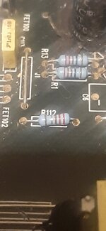

Al abrirlo de nuevo, me topé con un mosfet reventado y la resistencia R112, la cual no he encontrado su valor, ni fotos, ni diagramas por ningún lado.
Agradecería mucho su ayuda para encontrar el valor de la resistencia que requiere el equipo.

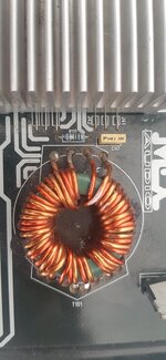

Necesito ayuda con amplificador mtx Terminator tn250/1 , me podrán ayudar con diagrama o fotos de componentes y ver la parte de atrás ya que compré un amplificador mtx tn 250/1 pero trae prendida la protección , quite transistores de las salidas y lo conecté y sigue la protección , cambié un filtro y una resistencia quemada pero sigue igual , alguna sugerencia ?

Hola Educa, el amplificador del que hablas, ¿Es el mismo que está en este mismo tema? Sube fotos para tener mayor certeza por la poca información.
Espero y sea el mismo que dices, y si es el mismo, me podrias compartir que componentes tienes en los FET100-1001, FET600-601 y REC103-104
Y tambien podrias compartir fotos del amplificador tanto de arriba como de la parte de abajo

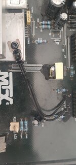

Estuve revisándolo más a fondo y resulta que el capacitor lo puse al revés 😅😅😅 como le había cambiado los capacitores y los fet, pues uno de los dos capacitores grandes lo soldé al revés, como los capacitores C137 y C138 no indican como van puestos, se me fue como iba y lo había puesto al revés.
Ahora ya enciende y se escucha, pero cuando se sube el volumen empieza a tronar y se calientan ciertas piezas, espero sea el mismo tipo amplificador que tienen ustedes y me puedan enviar fotos de la parte de abajo de donde se sueldan los fet, rectificadores y módulos

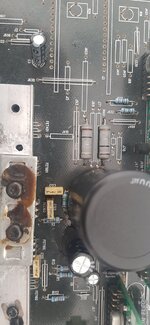

Hola tengo una igual y andan los mosfet de salida pero tira proteccion. Vino con los capacitores explotados el c 137 y C4 este no sé qué valor es... Alguno sabe que puentear para sacarla de protección y así poder hacer mediciones?
en otro foro me ayudaron para sacarlo de la protección, pero si no mal recuerdo el c137 es de 50V 4500uF, pero deja lo reviso y te digo de el otro capacitor
El c137 es igual que el c138 creo que originalmente sus valores son de 50V 4700uF pero yo le puse uno de 60V 4700uF y el CE su valor es de 50V-47uF no sé si puedas ver de que lado estaba la banda que indica el negativo, ya que como podrás ver en la placa no hay ninguna indicación de cual es positivo o cual es el negativo, si es que por lo menos puedes ver la dirección de la banda me puedes ayudar diciéndome a donde va

Amigo. ¿Que color son las resistencias r112 y r117?

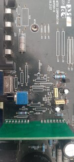

Buenas tardes me puedes apoyar necesito el valor de resistencias R92 y R93 marron colores cafe negro negro blanco cafe

Esa resistencia la cual dices que tiene café negro negro blanco café en realidad no son esos colores sino que los colores originales se han recalentado y toman esa nueva apariencia. Trata de levantar uno de sus pines y mídela con tu tester y dáte cuenta si arroja algún valor. Pueda que esté abierta o desvalorizada por mucho o por poco. Necesitamos el diagrama para ayudarte mejor.
