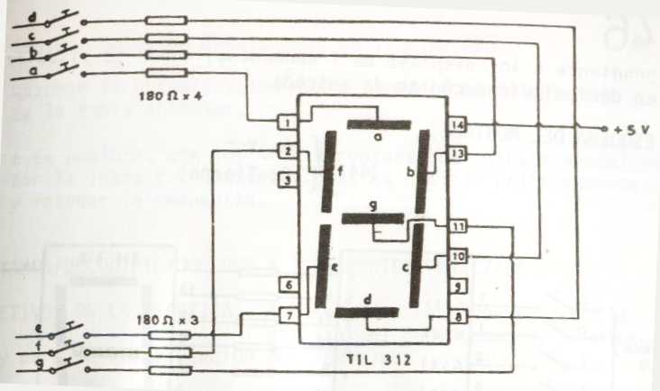

hola, colegas estoy aquí en este foro para ver si me pueden ayudar con una duda que tengo en la conexión de un display de 7 segmentos de ánodo común. el problema esta en que no se como producir los 0v para encender cada segmento. ahora ya se como hacer la conexión de cátodo común esa no me dio problemas pero en el de ánodo común no se como colocarle la resistencia pull up para que mande los 0v al display. aquí les dejo el diseño del circuito para que me digan que estoy haciendo mal:

aquí esta el circuito simulado con proteus y abajo esta su tabla de la verdad, y mas abajo están sus funciones simplificadas al máximo que a mi criterio esta bien. el circuito consiste en ir mostrado los numeros 4,5,6 cuando se hacen las combinaciones de entrada. el la primera imagen los switch estan abiertos por lo tanto no deberia de encender ningun segmento sin embargo aparece el numero 6 creo que el problema esta en las conexiones de la resistencia pull up. por favor si alguien sabe que estoy haciendo mal que me diga soy todo oidos. :rolleyes: ...
Hola, Lo que debes hacer es que las pullups vayan a tierra y los switch a vcc, no se si me explique pero el circuito quedaria asi, como ahora el display es anodo comun debes hacer que las compuertas que se prendian se apaguen y las que se apagaban se prendan el punto azul son los cero volts

Entonces no se llamarian PULL-UP (traducc: jalar hacia arriba, osea hacia el VCC) se llamarian PULL-DOWN, chauuuuuuuuuuu
Amigo, si el segmento E es una constante, pues cual es el sentido de conectarlo a una NAND?, parece que hay un error en la tabla.
Tu dices: la primera imagen los switch estan abiertos por lo tanto no deberia de encender ningun segmento sin embargo aparece el numero 6 , siendo esto correcto, ya que los switch abiertos representan un 1 en cada entrada, por lo tanto responde a la tabla de verdad.
