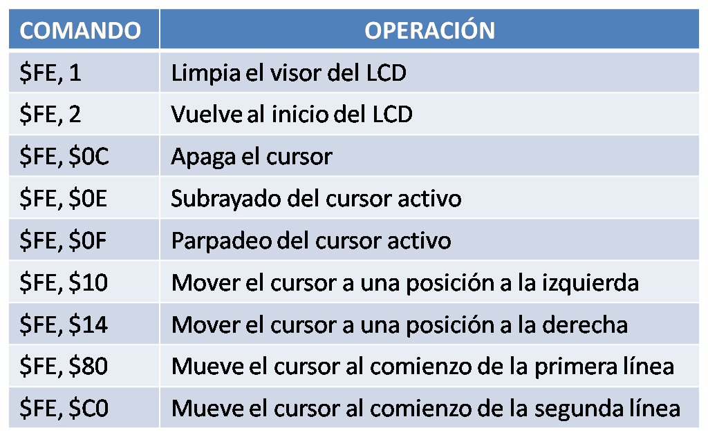

yo no he usado esa libreria pero yo escribi mi propia libreria.
por lo que te puedo decir que las coordenadas en X es un comando propio de la LCD
el comando Y tambien pero este solo desplaza 1.
deberias checar la data sheet de dicha LCD
y agregar en Y si Y==1 comando fulano, si Y==2 comando sutano.
me imagino que es un comando propio para dicha LCD que no esta disponible en la 16x2
bueno me encuentro escribiendo nuevamente y explicare como se hace:
primero que nada necesitamos una tabla de comandos en este caso es la de 16x2 pues es la LCD que tengo y uso:
esta tabla de comandos dice que:
0X80 se encarga de poner el cursor en la linea 1 y que 0xC0 pone el cursor en la siguiente linea.
si nosotros queremos hacer una funcion X,Y necesitamos hacer solamente una suma para obtener 0XC0 que es el comando segunda linea.
ejemplo:
Código:
void lcdxy(char x,char y)
   char direccion;
   if(y!=1)
      direccion=0x40;
   else  {
            direccion=0;
   direccion +=x-1;
   comando(0x80|direccion);
direccion es la que se va a usar para hubicar X y por que no Y tambien al mismo tiempo.
lo que hacemos es precargar a direccion con el comando indicado
supongamos que Y vale 1
if(y!=1)
direccion=0x40;
else {
direccion=0;
direccion +=x-1;
como Y es 1 es no se cumple el IF entonces se va al esle donde direccion vale 0
despues se precarga con el valor que tenga X se le resta una posicion
y el comando solamente se enmascara con una OR quedando 0X80 y su direccion en X
bien facilito
digamos que Y ahora vale 2
se cumple el IF y direccion se carga con 0x40
ahora direccion se le suma el valor que tenga X , se le resta una posicion
y despues se le hace una OR logica dando como resultado 0X80 + 0X40= 0XC0 mas su valor en X
lo que tienes que hacer es ahora buscar la tabla de comandos y modificar la funcion
void lcd_gotoxy(int8 x, int8 y)
animo si se puede
