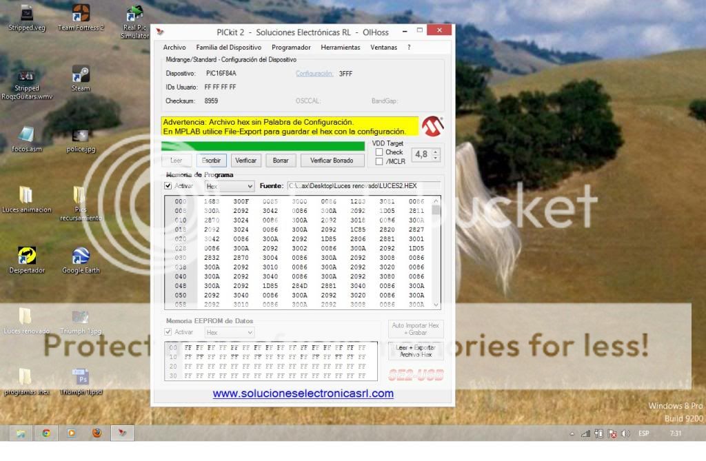

Ayuda con PIC 16f84. No prende.
Tengo un problema con un proyecto de la escuela.
Lo que pasa es que el maestro me paso un proyecto "Semáforo" y la placa donde lo corremos si lo corre, pero en esa misma placa pongo un programa hecho por mí y con ayuda del maestro por eso de los tiempo pero no lo corre. En el quemador a la hora de cargarlo, me dice que hace falta la palabra de configuración; no se si tenga que ver en algo.
Les adjunto el código fuente del proyecto y la captura de pantalla.
De antemano gracias por la ayuda. :)

Adjunto la imagen.
"_config_WDT_OFF_cp_off_xt_osc" ??
deberia ser asi:
__CONFIG _CP_OFF & _WDT_OFF & _PWRTE_ON & _XT_OSC
bueno eso tengo entendido.
segun la sintaxis, en el MPLAB help/ topics/Language tools/MPASM Assembler
busca la directiva __config
bueno en todo caso:
desde el MPLAB:
esto para que puedas programar desde el mismo MPLAB
Muchas gracias BKAR
Corregí esta línea "__CONFIG _CP_OFF & _WDT_OFF & _PWRTE_ON & _XT_OSC"
Y ya prendió!!
Ahora solo queda revisar el programa porque se queda pegado en la primer instrucción! :S
