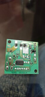

Buenas tengo un problema con la placa de una cafetera, he cambiado los condensadores pero no doy con el fallo, necesito identificar eso que parece un fusible smd y testear el transistor IMG_20211009_005629.jpg

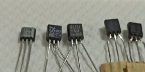

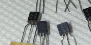

Y este otro, necesito testearlo o buscar sustitución
Tengo estos transistores quizá alguno pueda sustituirlo

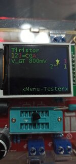

Justo arriba del fusible SMD dice: 1A ( 1 Amper)

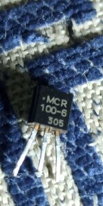

Te dejo la hoja de datos del MCR:
  • datasheet (5).pdf

Primero agradecerte la ayuda, he intentado medir la continuidad del fusible y no tiene, tras puentearlo la placa sigue aparentemente muerta.
Agradezco que me facilites el PDF, pero mis conocimientos no son suficientes para entenderla.

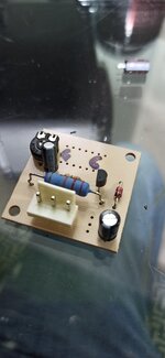

Adjunto fotos de la placa completa
Me refiero al que se observa del lado de arriba. Para realizar la medición, no debes quitar nada... aun.
De acuerdo, voy a investigar como tomar esas mediciones, nunca había testeado un Zener
Me da cero ohmios, ponga como ponga la polaridad, no estoy seguro de estar haciéndolo bien, por que a veces me da ohmios y va callendo la tensión poco a poco
Si coloco el multímetro en modo continuidad da un pequeño pitido, aun invirtiendo la polaridad
