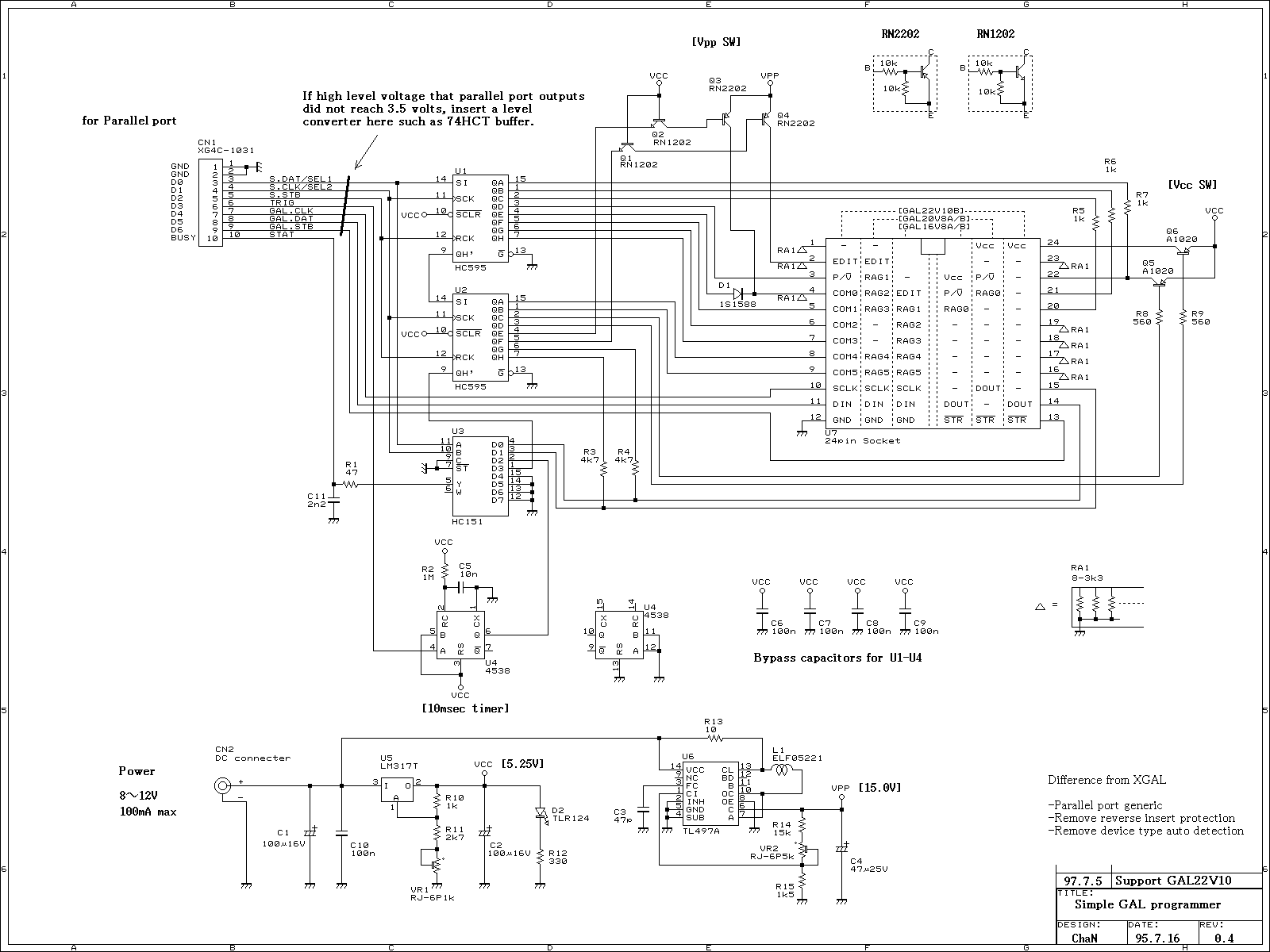

y me decidi hacer mi propio programador!!
buscando por internet y el foro me decidi por el de
http://elm-chan.org/works/pgal/report_e.html
aqui el diagrama...
utilizare reguladores 7805 y 7815
que transistores me recomiendan para remplazar Q5 y Q6
el autor dice:
6 TRANSISTER 2SA1020 TOSHIBA 2 Q5,Q6
High current swiching transister (requires Ic > 1A, Hfe > 100 and
low satulation voltage). This will be replaced with any other power
transister.
los transistores son pequeños pero dudo que por aka los vendan...
el 4538 es caro?
se puede reemplazar con un 555 modificado para que sea redisparable..
ya que el proteus no me ayuda en nada la simulacion del 4538:confused:
