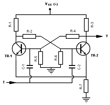

hola, la cosa es me que me dejaron armar un 555 sin el 555 (con los componentes internos) y que funcione como tal, ya investigue y encontré el diagrama interno pero necesito un integrado que sea un flip flop rs pero no lo encuentro ¿alguien me puede decir de alguno a de alguno que funcione igual?
¿ Consultaste con el Sr. Google ?
http://talkingelectronics.com/FreeProjects/5-Projects/Page16.html
Con esto puedes lograrlo igual no tienes reset, :confused: , pero sirve de forma demostrativa ;)
images
O por ahi encontre que el "74279 - 4 latches con set y reset", igual investiga mas sobre ese y te funciona :D
