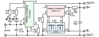

Tengo un pequeño proyecto con ESP-12 que quiero alimentar mediante entrada micro usb o batería 5V indistintamente, pero que también tenga posibilidad de cargar dicha batería mediante otra conexión USB.
He visto en Aliexpress que hay modulos de carga de batería ya construidos como este y he pensado que podría utilizar esto para conectarlo a mi proyecto.
Como no tengo mucha idea de electrónica quería consultarlo con vosotros, no vaya a ser que en mi intento de conexión pegue un petardazo el invento y la lie parda.
El esquema que había pensado es así, no se si esto es válido o no, o si hay que poner algun componente en medio de estas conexiones.
Alguien puede orientarme.
Un saludo
Si te fijas en el módulo vas a notar que tiene cuatro pads de conexiones uno que dice B+ y B- ( donde va la batería ) y otro par identificado como OUT+ y OUT- en donde iría el módulo que necesitas alimentar.

Cuando el cargador no está conectado supongo que el dispositivo recibe corriente de la batería a través de los conectores OUT+ y OUT-.
Por otro lado, si conecto el dispositivo mediante la conexión microusb el dispositivo consumiría al mismo tiempo de batería y de la conexión microusb?
Correcto, tal vez mas explicativo es el diagrama del módulo
Acá yo le pondría un diodo entre B+ y el circuito tuyo para garantizar que en el momento de alimentarlo por el "J16" no cargue indiscriminadamente la batería que es precisamente lo que no queremos para no dañarla. No sé si me explico o fui claro.
Algo así
Otra opción mas simple es directamente no utilizar el "J16" y solo alimentar el módulo con el ESP-12 directamente desde el cargador que compraste, en ese caso el diodo sería irrelevante y te ahorras un conector en el diseño.
