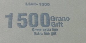

El recorte es importante y la lija también, pues debe ser muy fina.
Se trata de remover la suciedad, no de doblar ni devastar las terminales. (Ambos lados deben limpiarse)
Uso una lija de estas características:
