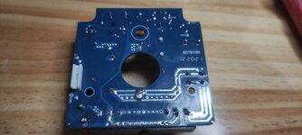

Estoy reparando una placa de control de un grupo de presión pequeño, que se activa abriendo el grifo y se desactiva cerrándolo...

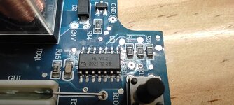

Todo parece indicar que el integrado es algo similar a un LM324 pero con un pinout diferente, en lugar de ser
salidain-in+gndin+in-salida
salidain-in+vccin+in-salida
Las salidas están en
in?salidain?gndin?salidain?
in?salidain?vccin?salidain?
¿Os suena un "LM324" con un pinout diferente, con las salidas ahí? Parece una serigrafía custom lo que lleva.
Un animalico del señor lo conectó a 400V en lugar de a 230V y han fallecido unas cuentas cosas, milagrosamente no todo.

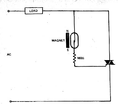

Los que he visto llevan el redswitch , un par de chucherías + el triac (y) , lo acciona una lengueta con imán dentro de la cañería de la bomba
El ¿ Clon ? que se vende usa el HEF4093 pero ni de lejos da el pinout. Si mal no recuerdo hay CMOS con pinout diferente a la típica diagonal en la alimentación, de todas formas si la alimentación es de 24V para el IC descarta cualquier CMOS.
Lo más raro que encontré es el RC4136 pero tampoco es el pinout.
La alimentación es de 5V, hay dos alimentaciones en una fuente capacitiva, una de 24 y otra de 5V.

Y si, va con dos reed.
Efectivamente "puede ser cualquier cosa" pero me dio que era algo parecido a un lm324 por la alimentación y el circuito adyacente, pero el pinout no casa.
El diodo mal soldado está quemado, da corto en ambos sentidos y es un género de 5V1. El reed que falta se quemó y con el la pista que lo alimenta, el Varistor también voló, el de la foto ya es el nuevo.
Indudablemente parecen un clon con la misma función e intercambiables, lo que está claro es que esto no es un 4093, no da ni por asomo el conexionado...
¿ Tal vez un microcontrolador OTP ?
Por ejemplo , este tiene las alimentaciones similares y de seguro que hay cientos mas con esa disposición.
Más si es en 5V con nomenclatura propia.
Si hay alguno que consigas fácil y poseas programador quizá sale rentable programar alguno, el programa debería ser de "un par de lineas". Sino a comprar un clon. Lo malo es quedarse con la espina de saber que pusieron ahí :LOL:.
Por ejemplo este tiene las alimentaciones similares y de seguro que hay cientos mas con esa disposición.
Tiene puntos de que sea el de la izquierda.
No sé si está quemado pero es muy probable porque el zener de 5V voló, así que es probable que todo lo que fuese en esa línea también, la esperanza es que se cortocircuitó, no se abrió.
En cuanto tenga el zener disponible lo pruebo a ver que hace.
Dudo que sea un operacional, aunque es lo primero que pensé, porque seguramente hubieran hecho el circuito entero a 24V y no una parte a 5 y otra a 24V
