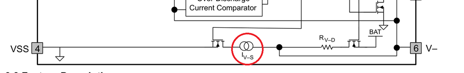

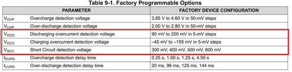

Según la descripción del datasheet que subí (pagina 12): "The discharge overcurrent detection voltage (VOCD) is measured between V– and VSS pins and triggered when the V2 voltage is increased above VOCD threshold with respect to VSS. This delta voltage once satisfied will trigger an internal timer tOCDD before the DOUT output drive transitions from high to low."
Dice ver figura 2 que se encuentra en la pagina 14:
Donde V2 es la tensión que se genera sobre los MOSFET (estos como shunt) y en la misma pagina 14 aparece esto:
De los que se desprende que esos valores son modificables solamente cambiando el IC.
Lo único que me hace desconfiar de que sea como digo es que en ningún lado aparece la marcación/nomenclatura para elegir los chips salvo en la pagina 3 pero no son en pasos de 5mV salvo el BQ297xy pero su hoja de datos es exactamente igual.
También, viendo el diagrama interno, puede que, como dijo @sebsjata, se pueda cambiar con la resistencia pero sería solamente la que esta en el pin "V-" ya que internamente hay una fuente de corriente que generaría una tensión en la resistencia del pin "V-" que afectaría el valor de detección de corriente.
Lo raro es que no tiene valor típico y su rango es muy alto: 8-24uA (unos 30% de variación). Ademas que no haya ecuaciones salvo las de la pagina 20 que haba sobre lo que hay que observar en el ejemplo que dieron.
