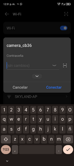

Gracias x todas la respuesta que ma han mandado no sé si enfoque mal mi cuestionamiento acerca del problema que tengo .La cámara trabaja perfectamente veo el video en el móvil muy bien .Lo que estoy buscando es no tener que conectarme obligatoriamente a un router para visualizarla en el móvil, ella tiene otra opción que es poniendo la cámara en modo Ap esto se hace atraves del botón de reset haciendo clic 3 veces, es entonces que la cámara entra en modo ap dándome la opción para conectarme a ella (Camera_cb36) sin necesidad de un router esa es la contraseña que no tengo he probado muchas. Gracias de antemano

Tengo acá en casa una parecida con esa que usa el app iCSee también ... cuando la probé en modo AP la contraseña era una standard... 1234567890... No sé si será la misma de esa....

Gracias, se conectó, yo la había probado solo hasta el 8, con lo que me enviaste logré conectar con ella , mil veces gracias.

Gracias, de todas maneras un amigo POR esta vía me dijo que probara con la secuencia de 1 al 0 y conectó perfecto.
