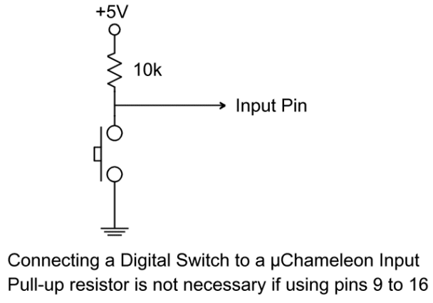

Segun lo que comenta el compañero gaam pon un pulsador que vaya a masa y una resistencia pullup de unos 10k para probar en ambos PH y CO
en lugar de 5v son 3.3v obvio-
Si exacto, como dice el compañero papirrin.
