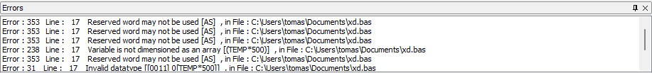

Hola queria saber si me podrian ayudar cómo hacer para mostrar la temperatura de un LM35 en una pantalla LCD 16*2 en Bascom AVR para el microcontrolador ATmega328P pude hacer algo pero no llegue al funcionamiento que queria.
Código:
$regfile = "m328pdef.dat"
$crystal = 16000000
Config Lcd = 16x2
Config Lcdpin = Pin , Rs = Portd.2 , E = Portd.1 , Db4 = Portd.4 , Db5 = Portd.5 , Db6 = Portd.6 , Db7 = Portd.7
Config Adc = Single , Prescaler = Auto , Reference = Avcc
Dim Temp As Word
Do
Adc Channel 0, Temp
Temp =(temp * 500) / 1024
Lcdout $fe , 1 , "Temperatura: " , #temp , "C"
    Wait 2
Loop
Circuito:
Para leer el ADC usas Getadc(0)
La temperatura, ten cuidado con el rango por que digamos a 80℃ con la relación de 10mV por cada ℃ tendrás 800mV ahora esto entre el escalado (se usa 2^res-1 = 1023) 5000mV/1023= 4.88mV por cada unidad del ADC, entonces leería aproximadamente 164 en el ADC y si pones 164*500= 82000, word es de 16 bits así que 2^16-1= 65535 sería el límite, por lo que estarías desbordando, hagamos los cálculos inversos, 65535/500 = 131 entonces 131*4.88= 639.28mV por lo que lo máximo que podrías medir sería cerca de 61.9℃
Otro tema, si vas a hacer la división de enteros deberías ocupar \ y dejarlo más como (temp * 500)\1023
Perfecto igual esto es para una mini heladera osea que la medicion es para abajo voy a estar midiendo unos 10 grados por ahi aprox asi que ahora veo si puedo hacer algo gracias
No me podrias proporcionar el codigo arreglado?
