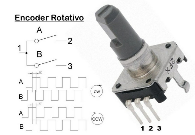

Cómo se llama el componente del Scroll del mouse ?
Buenas gente, alguno de ustedes sabe como se llama el componente que utilizan los mouse (scroll) es de 3 patitas? la rueda se introduce en un orificio de este componente. ...

Si quieres saber el nombre para comprar uno nuevo, va a ser dificil que lo encuentres, cada fabricante pone diferentes, es mas facil comprar un mouse nuevo...
ahhh y si es un encoder analogico(potenciometro sin fin), porque los hay digitales mecanicos u opticos.
Correcto en la argentina como generalmente se lo encuentra mas en los equipos de música les llaman también potenciometro sin fin, pero el nombre tecnico si es encoder rotativo

(y) muchas gracias, eso quiere decir que tiene valores de resistencia variable? lo que lo necesito es para obtener valores distintos de resistencia indiferentemente del tamaño de la resistencia o valor del potenciometro...
PD: no es para reemplazarlo en un mouse...:):D
Todos funcionan con el mismo mecanismo CW-CCW lo que varia es la forma, el ancho y cantidad,,, y eso lo genera: El diámetro, la cantidad de saltos,etc. Generalmente se dice R encoder , pero como Edo0707 no dijo nada mas, no me precipito a decir nada mas que es un switch rotary encoder de mouse y son de los comunachos de los que vienen en los clásico.

vuelvo a repetir no es resistivo el comportamiento de estos S.R.E CW-CCW lo que tu buscas es un potenciometro

Es muy probable que no sea resistivo y sea como dice ssct, antes eran resistivos ahora no se, pero esta fácil midelo como cualquier potenciómetro y si no hay resistencia y solo es continuidad o no es como el que puso ssct.

midiendolo solo tiene continuidad...:confused::confused: entonces me surge esta duda como funciona estos componentes en un mouse, si solo tienen continuidad?:confused:
Listo muchas gracias por su ayuda, :apreton: exacto necesito un pot!!

Busca "quadrature encoder" en el google si eres mas especifico en lo que estas haciendo y con que quizás se te pueda aconsejar mejor.
